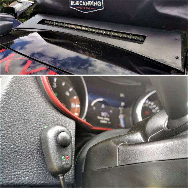

    Em aço também e com os mesmos detalhes das colméias, o rockslider entrou para proteger as caixas de ar e ficou muito bom no conjunto visual. Ela abriu mão do teto solar panorâmico para ter uma barraca e poder dormir quando for necessário durante as viagens. A base de teto ficou bem reforçada, ajudou a embutir uma barra de led na frente e ainda ganhou uma estilosa escadinha para acessar a parte superior, projetada por ela mesma!
    Dentro do carro alguns equipamentos essenciais como: radio PY Icom IC-2730 que tem a base separada do painel frontal e foi cuidadosamente instalado abaixo do assento do passageiro. Um GPS Garmin Overlander, objeto de desejo para muitos. Spot X comunicador via satélite, essencial para áreas desertas.

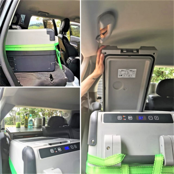

    Uma geladeira de 28 litros que pode funcionar como freezer, conserva o alimento. Um compressor de ar portátil à bateria (independente do carro), arrancador auxiliar de emergência e ducha 12v. Galão para combustível extra são três, um de 20 e outros dois de 10 litros, que com os 40 litros total promove uma autonomia extra de mais de 300km nessa configuração. Outro galão de 20 litros é responsável pela água que pode ser tanto para o carro quanto para banho ou beber.

    Acreditando que não poderia deixar de pensar na sua alimentação, construiu uma cozinha do zero, sobe medida, no porta-malas do carro, mas ela diz que ainda está em fase de testes e aperfeiçoamento. Só que já tem dois queimadores, pia, gavetas com mantimentos e tudo que precisa para um café ou refeição completa, além de mimos como: panela de arroz 12v, cafeteira Nespresso e liquidificador. Vale destacar que a construção só foi possível graças a ajuda do seu próprio pai no planejamento e concepção. Tudo feito em família, fica melhor.
