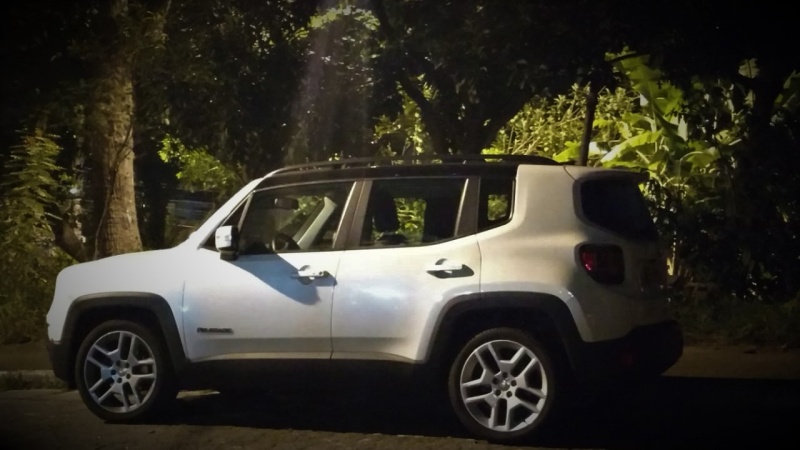

Tive a oportunidade de testar dois modelos do Jeep Renegade, seguidos um do outro, sendo em primeiro um flex 4x2 Limited e depois o diesel 4x4 Trailhawk.
Por se tratar de duas versões topo de linha, foquei na diferença entre elas:
Motorização, tração e preço no uso do dia a dia. Essa dúvida aflige a mente de muitas pessoas que já se decidiram por comprar um Renegade.
A primeira impressão que tive quando comecei a dirigir a versão 4x2 foi a dificuldade de ajustar a aceleração sincronizada com o tempo de resposta do motor. Acredito ser o primeiro desafio do condutor, mas com boa observação, deve ser superado em alguns dias de pratica.
O resultado do antes e o depois é um mudança drástica no consumo de combustível, mas principalmente no prazer ao dirigir. O motor não entregar o que você espera no momento certo, é frustrante e isso acontece com freqüência no inicio e não mais depois de percebido e ajustado este quesito.
O ruído dos dois motores são parecidos, sendo que eu não soube distinguir se o turbo diesel é silencioso ou se o flex é barulhento demais. Ná potência há sim bastante diferença, não só na cavalagem do motor (#31cv), mas na sensação do poder, pois quando enfiamos o pé no acelerador de ambos, a versão turbo diesel é muito superior a versão flex.
Já a utilização no fora de estrada, deve ser cuidadosa, pois somente na dianteira existe força de tração e seus controles eletrônicos não ajudam a vencer uma subida forte, caso a tração em uma das rodas seja perdida. Se ele patinar, poderá perder embreagem por alguns minutos, sem contar que o sistema cortará potencia do motor na falta de tração, para sua própria segurança. Neste caso só é possível vencer a subida no velho e nada seguro modo de ganhar velocidade e embalo, mas sinceramente, não recomendo.
Na cidade com asfalto molhado o controle eletrônico é mais eficiente e sai sem muita dificuldade, mas só depois de estar habituado com o tempo e força de pedal de acelerador como mencionei, pois se acelerar demais, vai patinar também e ir para o mesmo problema lá da terra. No barro, só onde outros 4x2 passam é que esta versão passa, sem nenhuma vantagem por ser um Jeep, não se iluda.
