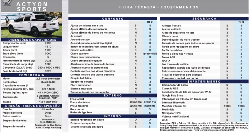

    Para mais detalhes, abaixo a ficha técnica e um resumo dos principais itens com um breve comentário:

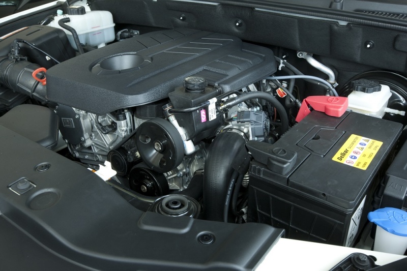

    Motor 2.2 turbo intercooler diesel
    Comentário: Com 178cv de potencia e 41kgfm de torque, este motor está na medida e não falta fôlego para qualquer que seja a situação. Quando em 4x2 , temos que tomar cuidado para não sair cantando pneu, canta fácil. Este motor de tecnologia alemã (Mercedes), mas já produzido pela própria SSY, atende as normas Euro 6 e é conhecido como e-XDi220 que substituiu o antigo 2.0 produzido pela Mercedes, para atender também a onda do down size.

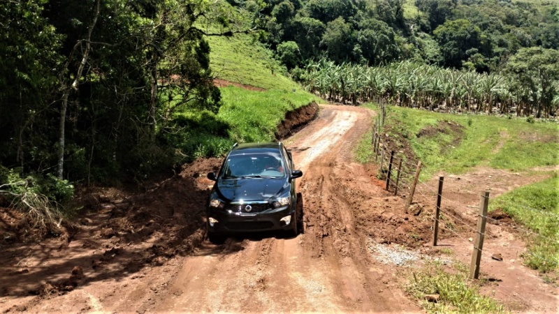

    Comentário: O conjunto de tração tem ótimo funcionamento, com 4x4 e 4x4 reduzida. Em todos os testes que a submeti, sempre foi positivo, exceto no acionamento do 4x4H em movimento, que mesmo em linha reta e velocidade baixa, faz barulho e engata com tranco, o que não ocorre ao voltar para 4x2. Na terra, quase não é possível andar com o sistema em 4x2. A traseira patina demasiadamente com a junção de muita força, pouco peso (traseira) e pneu para asfalto. Sendo assim, fica condicionado ao uso correto que, em baixa aderência o 4x4H deve estar acionado. Possui também bloqueio de diferencial central.
