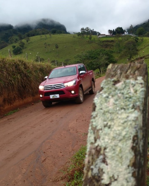

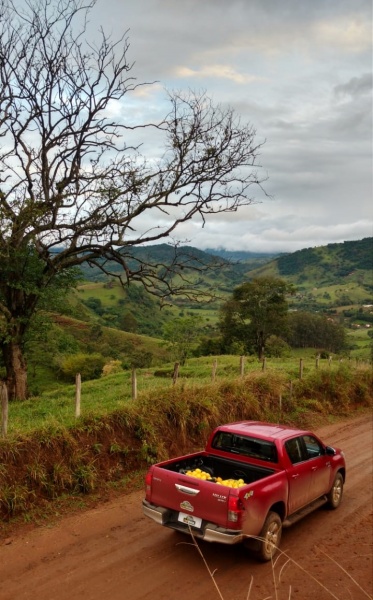

    Recebi a picape flex da Toyota Hilux SRV para avaliação. Versão equipada com cambio automático de 6 velocidades, tração 4x4 e bloqueio traseiro.
    A primeira impressão ao pegar a picape é que precisava me acostumar com ela, pois parecíamos estar descompassados. Quando eu acelerava ela não respondia e quando eu não precisava, o motor enchia.

    O propulsor é o grande destaque para esta versão 2.7L VVT-I com 163cv, que é forte o suficiente para a maior parte do uso normal do veiculo se não fosse a bagunça que a eletrônica esta fazendo com ele. Na maior parte das vezes vai bem, mas em alguns momentos teima não subir giro rápido ou sobe o giro sem precisar. A impressão que tive é que roubaram a sonda lâmbida e ninguém mais sabia se tinha que enriquecer ou empobrecer a mistura, causando este estorvo na condução. Tive uma situação em uso off road, encarando uma subida de quase 40º graus de inclinação, no meio do caminho caiu o giro, perdi velocidade, tive que reduzir uma marcha e acelerar forte para voltar ao embalo. Lembrei-me dos antigos carburados quando dava falta de alimentação ou 'engasopava', causando o corte de potencia.

    O consumo registrado em nossa avaliação foi de 6 km/l na rodovia, 4 km/l na cidade e 3km/l no uso 4x4. O veiculo foi abastecido 100% etanol. Rodamos um total de 785 km.
    O modelo avaliado foi analisado pelos engenheiros da Toyota, logo após a minha devolução, onde afirmaram estar em condições normais de funcionamento, portanto, os sintomas não são exclusivos a esta unidade especificamente. Minha conclusão é: A eletrônica da versão flex precisa ser melhorada. Não falta potencia, mas falta economia, que inclusive pode melhorar se for devidamente ajustada.
