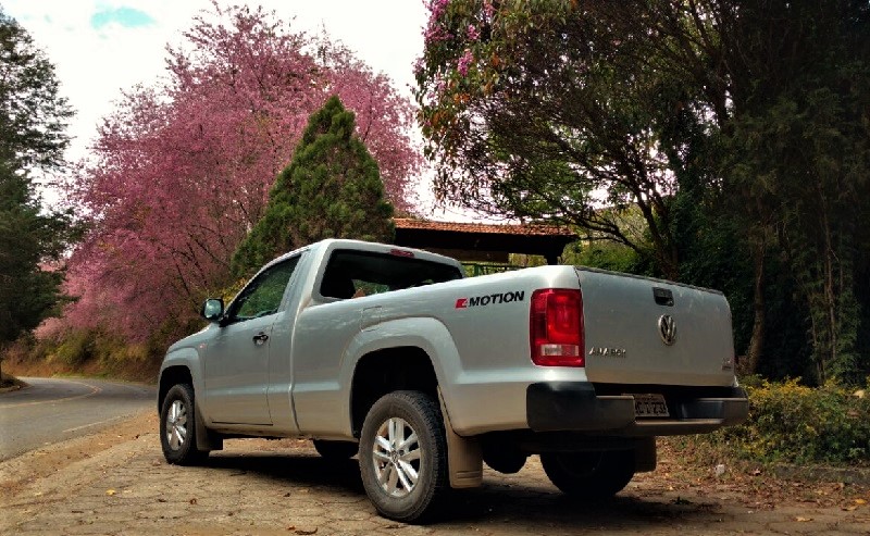

Por sorte minha e competência da equipe de assessoria de imprensa da Volkswagen, me foi oferecido a versão cabine simples da Amarok para avaliação. Trata-se da versão para trabalho, mas confesso que gosto muito do visual das picapes cabine simples com suas longas caçambas. Geralmente quem utiliza esse carro é o funcionário da empresa, sorte a dele também.

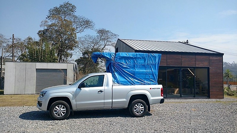

O modelo avaliado foi na versão SE de cabine simples e caçamba especial. Especial, porque se a cabine é simples, podemos dizer que a caçamba é especial, pois leva muita carga, são quase 1.200 kg e mais de 1.800 m³, se estivesse fazendo calor colocaria uma lona e encheria com água, daria uma bela piscina, brincadeira a parte. Este modelo é robusto e tem comportamento e estilo de dirigir de um caminhão. O tanque de combustível tem 80 litros de capacidade, podendo te levar a mais de 1.100 km de distancia com apenas um tanque cheio.

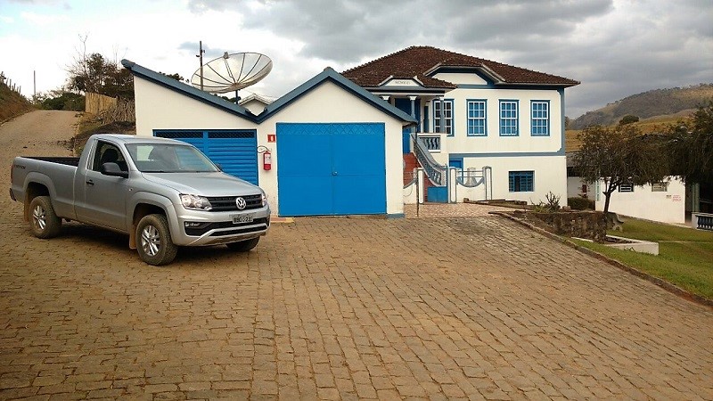

Com a picape original foi satisfatório o uso em estradas de terra com erosões, fortes subidas e descidas. O fato de possuir o bloqueio de diferencial traseiro e controle eletrônico de tração ajudou bastante em alguns momentos difíceis do trajeto e quem reclama da Amarok com este tipo de uso é porque precisa de mais treino e técnica ao volante. Nesta avaliação rodamos mais de 300 km por estradas de terra durante alguns dias seguido e em momento algum o modelo deixou a desejar no aspecto robustez, segurança e transposição, exceto no quesito conforto, pois apesar de os bancos serem confortáveis a picape transmite muitos solavancos para os ocupantes, não para menos, se atentarmos aos seus mais de 3 metros de entre eixos. As dimensões são generosas, com 5254 mm de comprimento, 1944 mm de largura, 3095 mm de distância entre eixos e 1834 mm de altura.
