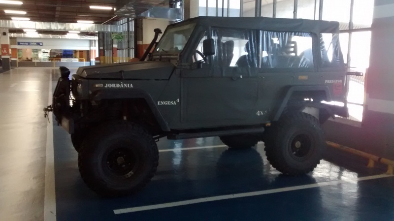

    Decidi vendar a viatura depois de 10 anos fazendo investimentos para deixar o Predator pronto para trilhas e viagens.
    No link abaixo poderão ver como era quando eu comprei em 2014 e como está agora:
    http://www.4x4brasil.com.br/forum/fr...cc-alcool.html (ENGESA 4 - JORDÂNIA - 6CC - ÁLCOOL)
    Engesa Fase 3 - 1990

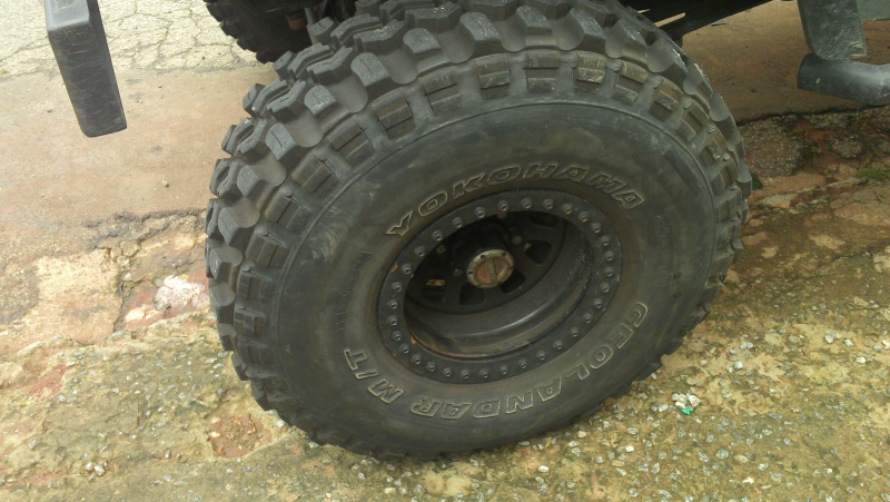

    - Pneus 35" recapados com banda Vipal VJ910 - recapado pelo Marquinhos Kondz
    - Rodas Daytona com Beadlock - feito pelo Marquinhos Kondz

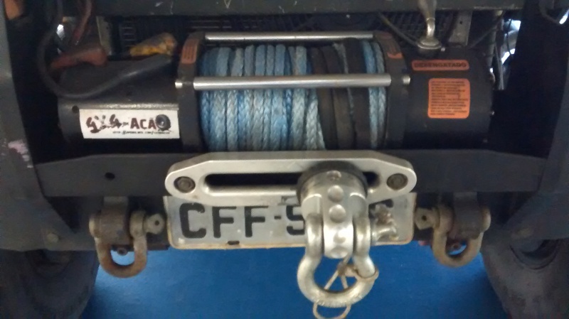

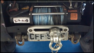

    - Guincho Elétrico 12.500 Lbs T-Max com cabo sintético Dyneema de 30m

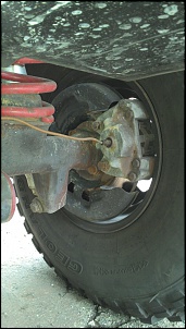

    - Eixo Dianteiro: Dana 44 com semi-eixos Enfer e com Roda Livre AVM
    - Eixo Traseiro: Dana 44 com cubo HD Ensimec e semi-eixos flutuantes T-Rex Bone Ensimec - instalado pelo Rodrigo Ciboto

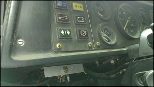

    - Painel personalizado com instrumentos Turotest (Tacobrás)

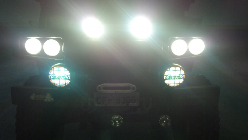

    ENGESA Fase 3-1-engesa-farois.jpgENGESA Fase 3-1-engesa-frente.jpgENGESA Fase 3-1-engesa-lateral-direita.jpgENGESA Fase 3-1-engesa-lateral-esquerda.jpgENGESA Fase 3-1-engesa-traseira-lateral.jpgENGESA Fase 3-1-ngesa-traseira.jpg

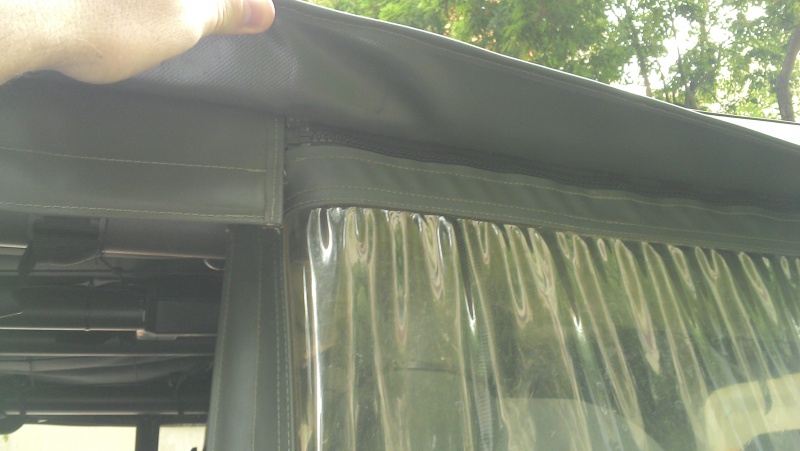

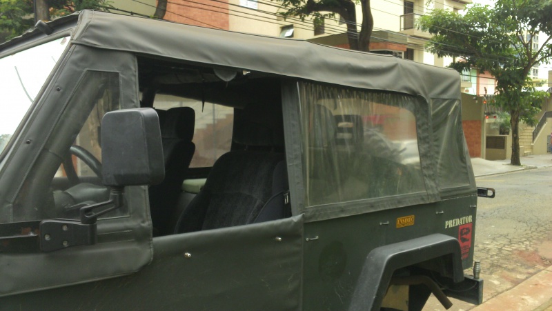

    Detalhe da capota feita pelo Valdir Rainer onde a lateral traseira é removível em ambos os lados.
    ENGESA Fase 3-2-capota-lateral-traseira-aberta-02.jpgENGESA Fase 3-2-capota-lateral-traseira-aberta-03.jpgENGESA Fase 3-2-capota-lateral-traseira-aberta-04.jpgENGESA Fase 3-2-capota-lateral-traseira-fechada.jpgENGESA Fase 3-2-capota-lateral-traseira-forma-de-abertura.jpgENGESA Fase 3-2-capota-lateral-traseira-aberta-01.jpg

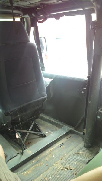

    Usuário Avatar de gnecchi
    12/05/2004
    2,583

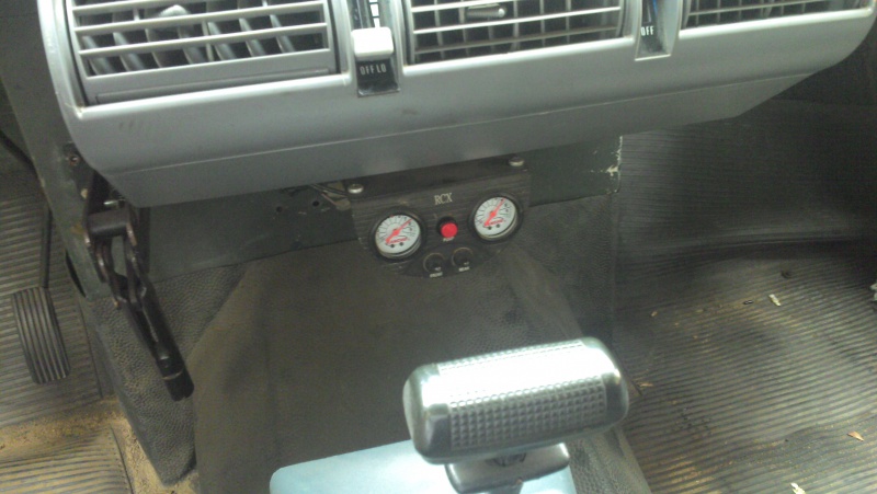

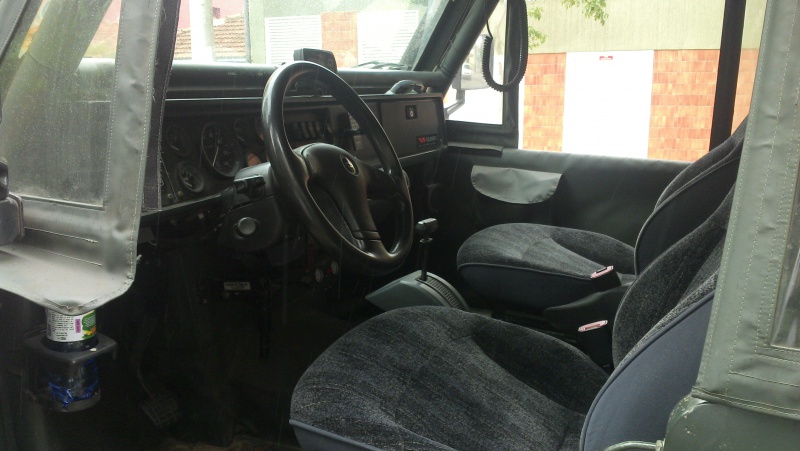

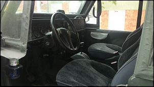

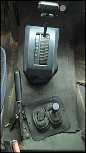

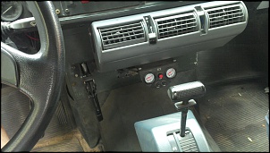

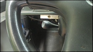

    Algumas fotos do interior
    ENGESA Fase 3-3-interior-alavanca-do-acionamento-do-bloqueio-macrotorque.jpgENGESA Fase 3-3-interior-alavando-do-cambio-automatico-alacanda-do-freio-de-mao-e-avalancas-de-4x4-e-redu.jpg ENGESA Fase 3-3-interior-alca-de-apoio-instalada-na-gaoila-para-motorista-e-passageiro.jpgENGESA Fase 3-3-interior-toca-cds-e-py-yaesu-02.jpgENGESA Fase 3-3-interior-auto-falante-dedicado-do-py-yaesu.jpgENGESA Fase 3-3-interior-toca-cds-e-py-yaesu-01.jpg ENGESA Fase 3-3-interior-auto-falantes-instalados-na-gaiola.jpg ENGESA Fase 3-3-interior-banco-traseiro-com-encosto-de-cabeca.jpg ENGESA Fase 3-3-interior-banco-traseiro-rebatido-demonstrando-expaco-do-porta-malas.jpg ENGESA Fase 3-3-interior-banco-traseiro-rebativel-e-laterais-com-assentos.jpgENGESA Fase 3-3-interior-bancos-dianteiros-de-marea-sendo-o-banco-do-motorista-com-regulagem-de-altura.jpg ENGESA Fase 3-3-interior-bando-dianteiro-rebativel.jpg ENGESA Fase 3-3-interior-chave-geral-de-1000a-para-corte-total-de-energia.jpg ENGESA Fase 3-3-interior-coluna-de-direcao-escamoteavel-do-vectra.jpg ENGESA Fase 3-3-interior-cordao-de-luz-para-auxilio-interior-com-cabo-extenso-para-utilizacao-no-exterior-.jpg ENGESA Fase 3-3-interior-extintor-instalado-atras-do-banco-do-motorista.jpg ENGESA Fase 3-3-interior-gaiola-vista-pelo-banco-traseiro.jpg ENGESA Fase 3-3-interior-modulo-de-injecao-eletronica-programavel-marca-fueltech-modelo-ft300-01.jpg ENGESA Fase 3-3-interior-relogios-painel.jpg ENGESA Fase 3-3-interior-sinalizadores-do-painel.jpg

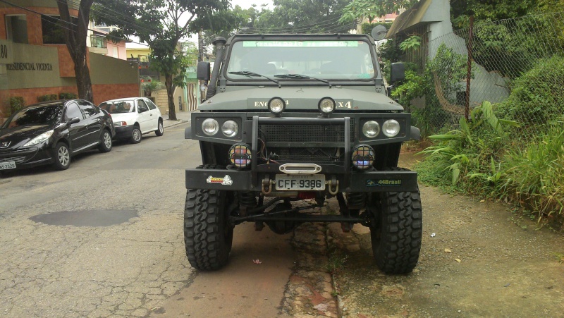

    12/05/2004
    2,583

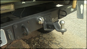

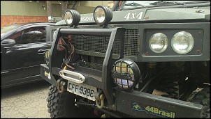

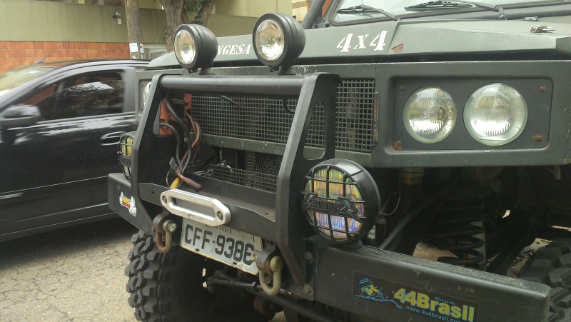

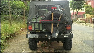

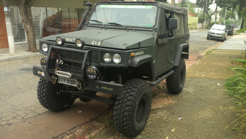

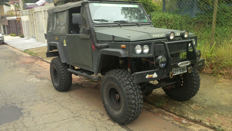

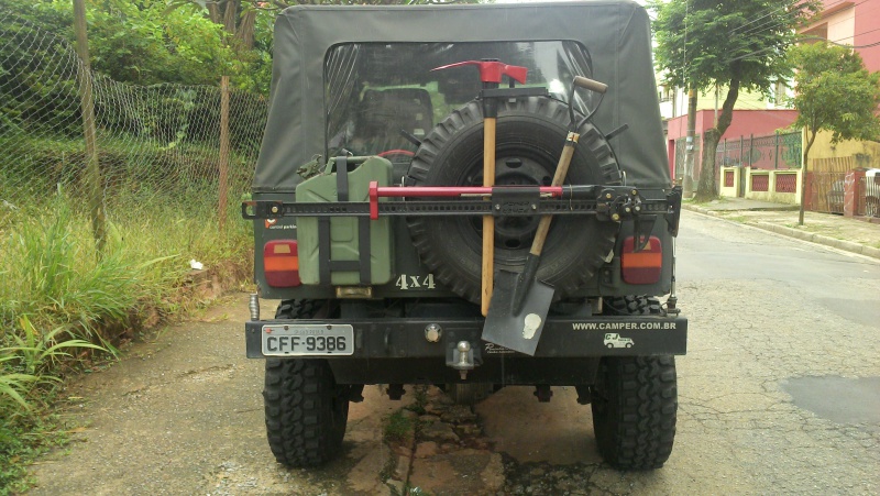

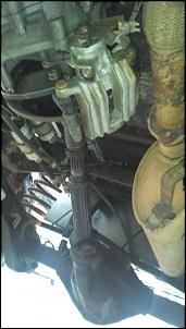

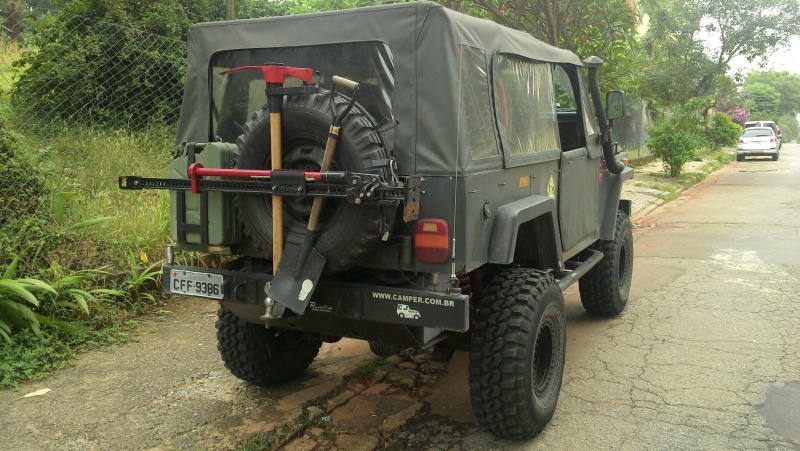

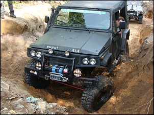

    Parachoque dianteiro com quebra-mato com base de guincho e ancoragens - guincho será reinstalado porque foi para revisão
    Parachoque traseiro com engeare removível e ancoragens

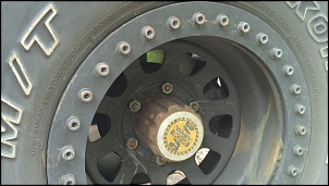

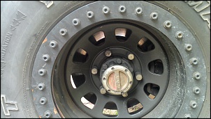

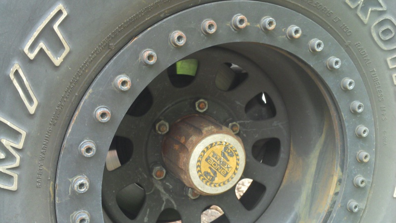

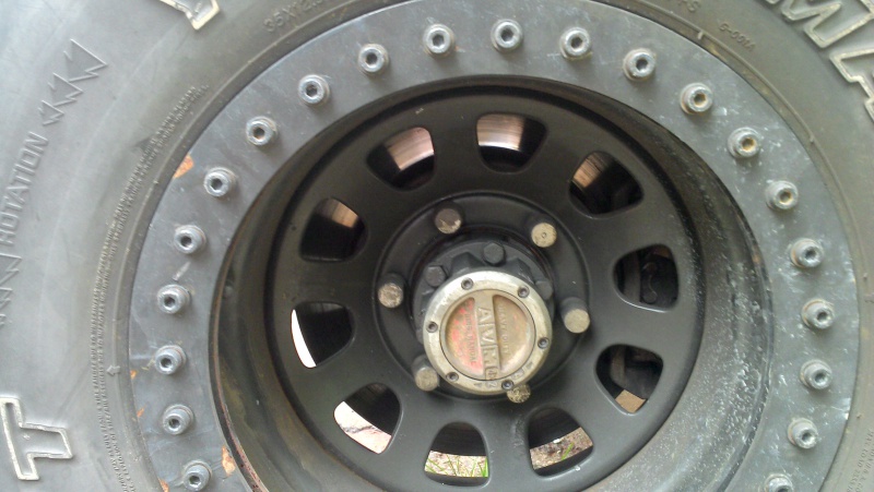

    Rodas Mangels modelo Daytona c/ Beadlock e pneus 35" com recape Vipal VJ910 que deixa pneu com tamanho final de 36" 1/2

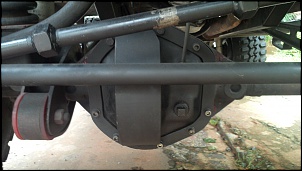

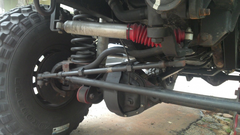

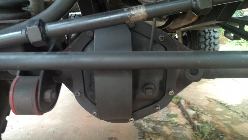

    Diferencial Dianteiro Dana 44 com semi-eixos Enfer e tampa de diferencial com proteção

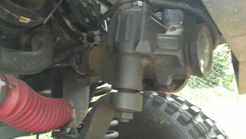

    Barra de Direção reforçada
    Diferencial Traseiro Dana 44 com semi-eixos flutuantes Ensimec T-Rex Bone + Cubos Reforçados Ensimec HD + Bloqueio 100% do tipo selecionável com acionamento a cabo da marca Macrotorque
    ENGESA Fase 3-5-parachoque-dianteiro-com-berco-para-guincho-e-ancoragens.jpg ENGESA Fase 3-5-parachoque-traseiro-com-engate-e-ancoragens.jpgENGESA Fase 3-6-pneu-35-pol-roda-daytona-com-beadlock-e-roda-livre-avm.jpgENGESA Fase 3-6-pneu-35-pol-roda-daytona-com-beadlock.jpgENGESA Fase 3-7-dana-44-dianteiro-com-protetor-de-diferencial-e-respiro-elevado.jpgENGESA Fase 3-6-pneus-35-pol-vj910-rodas-traseiras-com-beadlock-e-cubo-forjado-hd-junto-com-semi-eixos-flu.jpgENGESA Fase 3-6-pneus-35-pol-vj910-rodas-traseiras-com-beadlock-e-cubo-forjado-hd-junto-com-semi-eixos-flu.jpg ENGESA Fase 3-7-diferencial-traseiro-dana-44-semi-eixos-e-cubo-ensimec-bloqueio-macrotorque-selecionav.jpg

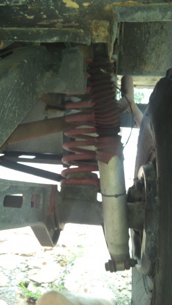

    12/05/2004
    2,583

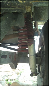

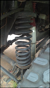

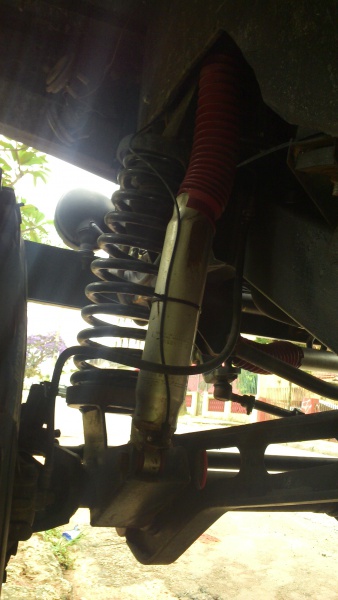

    Amortecedores Rancho série XL com regulagem interna (regulagem separada para amortecedores dianteiros e amortecedores traseiros, com escala de regulagem de 9 posições que varia ente Macio e Firme)
    Molas dianteiras e traseiras especais (mais altas)

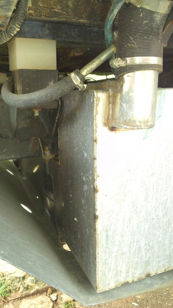

    Tanque de combustível em aço inox - fabricação sob encomenda com 115 litros
    Duas bombas de combustível que são selecionadas através de chave seletora no painel sob as sinaleiras
    Caixa de Direção da Blazer
    Amortecedor de Direção Rancho
    ENGESA Fase 3-7-suspencao-traseira-com-molas-especiais-e-amortecedores-rancho-xl-com-regulagem-interna.jpg ENGESA Fase 3-7-suspensao-regulagem-interna-dos-amortecedores-dianteiros-e-traseiros.jpg ENGESA Fase 3-7-suspensao-dianteira.jpgENGESA Fase 3-7-suspencao-traseira.jpgENGESA Fase 3-8-tanque-em-aco-inoxidavel-modelo-especial-com-115-litros-01.jpgENGESA Fase 3-8-tanque-em-aco-inoxidavel-modelo-especial-com-115-litros-02.jpgENGESA Fase 3-9-bombas-de-combustivel-2-bombas-eletricas-selecionadas-atraves-de-chave-seletora-no-painel-.jpgENGESA Fase 3-9-bombas-de-combustivel-chave-seletora-no-painel-das-duas-bombas-eletricas.jpgENGESA Fase 3-10-caixa-de-direcao-da-blazer.jpgENGESA Fase 3-10-amortecedor-de-direcao-rancho.jpg
    Miniaturas de Anexos Miniaturas de Anexos ENGESA Fase 3-7-suspensao-dianteira-com-mola-especial-e-amortecedor-rancho-xl-com-regulagem-interna.jpg

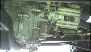

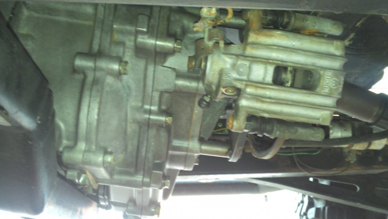

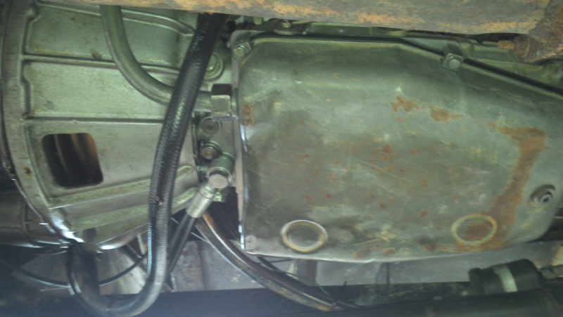

    Na ordem...
    Câmbio Automático ZF4HP22 - revisado 100% com troca de Banner Kit há 3 meses
    Flange de alumínio para conecção do ZF4HP22 com a TCase da Hilux
    TCase Hilux por engrenagens com kit de engrenagens para alteração da relação original 2.28:1 para 4.7:1

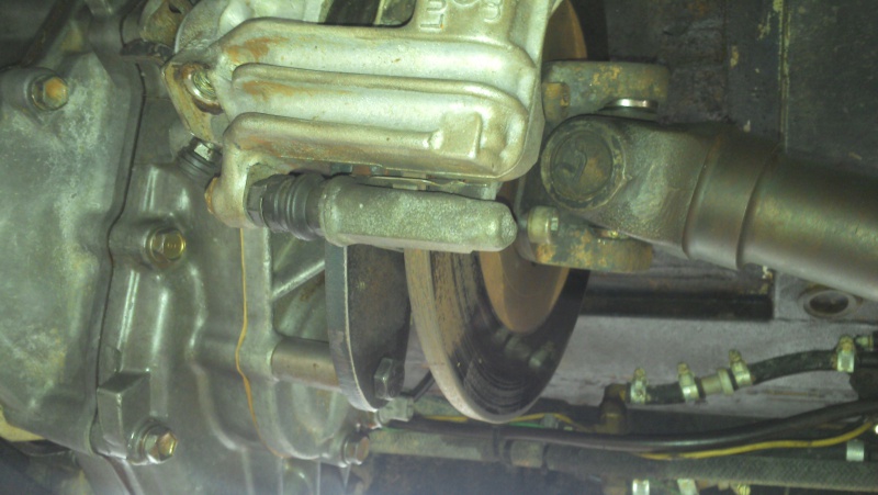

    Freio de estacionamento pelo cardã

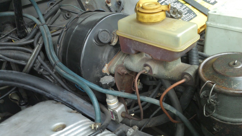

    Hidrovácuo e Cilindro Mestre da Blazer com instalação de válvula equalizadora da Summit para controle de pressão dos freios dianteiros e traseiros
    Freio traseiro com conjunto da Toyota Bandeirantes com disco ventilado
    ENGESA Fase 3-11-cambio-automatico-zf4hp22-4-marchas.jpg ENGESA Fase 3-12-caixa-de-transferencia-da-hilux-flange-de-juncao-do-cambio-automatico-com-caixa-de-tran.jpg ENGESA Fase 3-12-caixa-de-transferencia-da-hilux-com-kit-de-engrenagens-especiais-com-relacao-4.7-para-1.jpg ENGESA Fase 3-freio-de-estacionamento-instalado-no-carda-traseiro.jpg ENGESA Fase 3-freio-hidrovacuo-e-cilindro-mestre-da-blazer-com-valvula-equilibradora-da-summit.jpg ENGESA Fase 3-freio-traseiro-disco-ventilado-e-pinca-de-toyota-bandeirantes.jpg ENGESA Fase 3-vista-da-tcase-ate-o-diferencial-traseiro.jpg ENGESA Fase 3-vista-do-diferencial-dianteiro-ate-o-traseiro.jpg

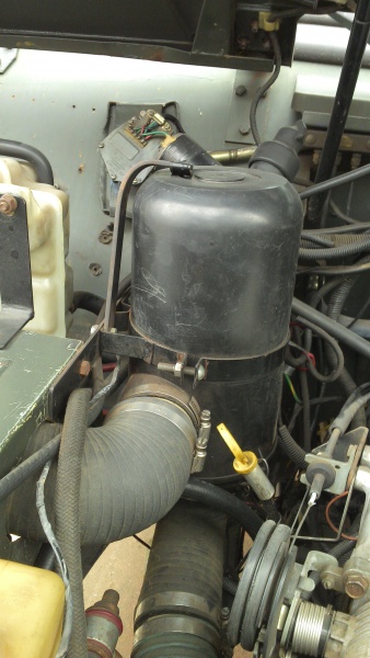

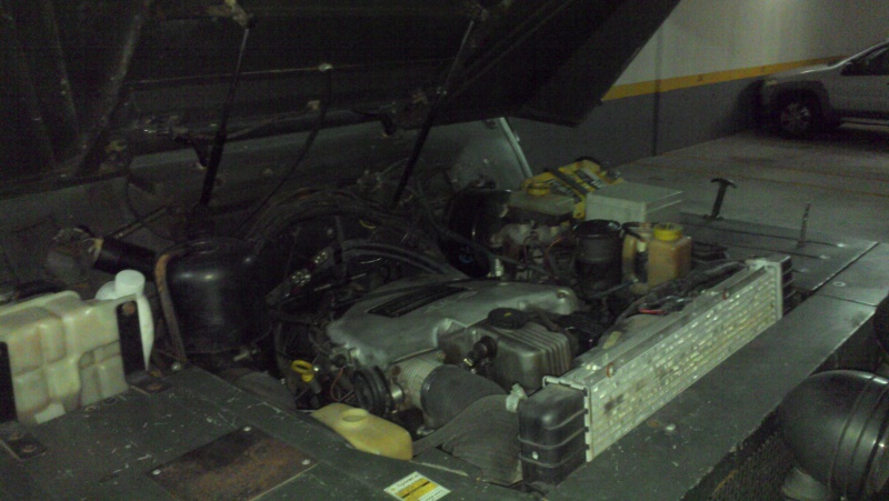

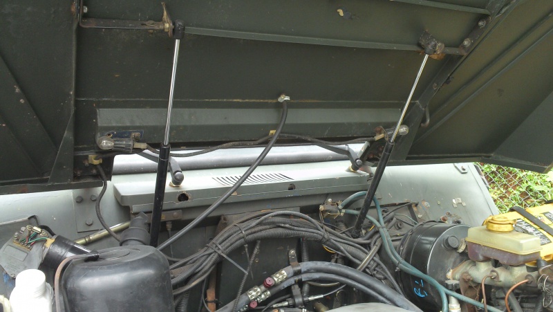

    Cofre do motor com:
    - Motor 4.1 injetado da Silverado 100% retificado com 200CV - tocado por módulo de injeção Fueltech modelo FT300
    - Tampa do capô levantada por 2 amortecedores

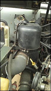

    - Radiador original do Omega automático com função dupla de resfriamento de água do motor e resfriamento do óleo do câmbio, sendo que há outro radiador de óleo ligado em série para mais resfriamento do óleo do câmbio (no painel há relógio de medição da temperatura de entrada de óleo do câmbio automático)
    - Filtro de ar com entrada de ar pelo Snorkel
    - Vaso de expansão original do motor da Silverado
    - Bateria marca Optima tipo Yellow Top modelo D31A (o de maior capacidade) e relês dos faróis instalados dentro de caixa estanque

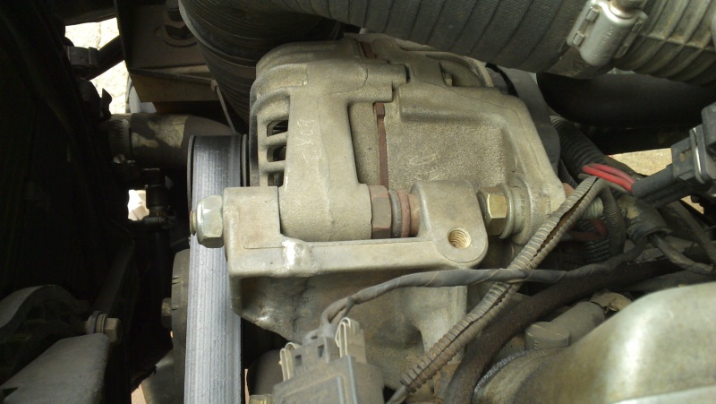

    - Alternador de 200A
    ENGESA Fase 3-cofre-do-motor.jpg ENGESA Fase 3-cofre-do-motor-motor-4.1-injetado-da-silverado-100-refeito-com-200cv.jpg ENGESA Fase 3-cofre-do-motor-capo-levantado-por-amortecedores.jpg ENGESA Fase 3-cofre-do-motor-radiador-de-oleo-do-cambio-automatico-ligado-em-serie-com-o-radidaor-de-oleo-do.jpg ENGESA Fase 3-cofre-do-motor-filtro-de-ar-com-entrada-pelo-snorkel.jpg ENGESA Fase 3-cofre-do-motor-vaso-de-expansao-original-do-motor-da-silverado.jpgENGESA Fase 3-confre-do-motor-bateria-optina-e-caixa-estanque-com-reles.jpg ENGESA Fase 3-cofre-do-motor-alternador-200a.jpg

    O guincho foi reinstalado após revisão ... depois posto fotos.

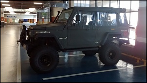

    Olha aí o danado aguardando aparecer novo proprietário !!!
