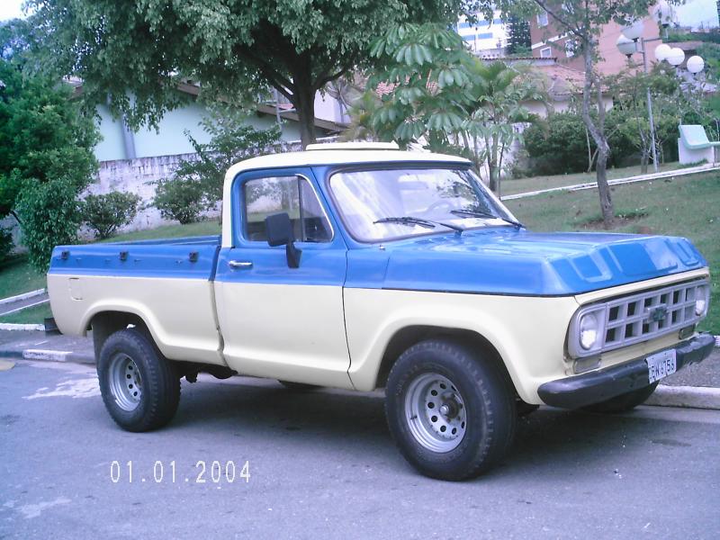

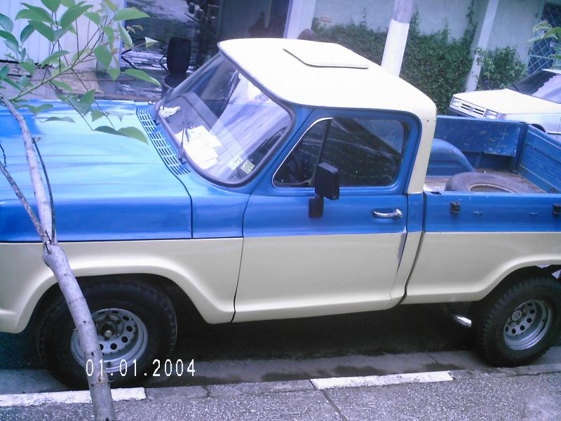

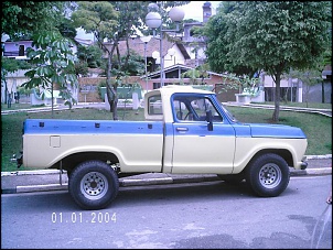

    Tenho uma C-14/73 com cara de 83 doc Ok no meu nome 6 cilimdros gasolina e GNV de 30 m³ cambio de C-40 com tomada de força desligada se alguem tiver interesse vendo por R$ 7.500,00 sem o GNV, com o GNV R$ 9.500,00 da pra começar a montar a Hummer.

    Amigo,
    Esta C14 é 4x4 ?
    Senão, qual é a relação com a carroceria Hummer ?

    O Morcegão o chassis e os doc não servem? o resto vende ou aproveita em outra viatura. Tem neguinho oferecendo C-15 sem motor e cambio !
    Da uma lida na resposta que te deram sobre chassis.
    A distancia entre-eixos é facil,o Sandro da ChassisForce é muito bom neste serviço
    Em relação a largura da carroceria,como ela é fabricada artesanalmente, eu posso diminuir a largura da mesma de acordo com largura do veículo e das rodas e pneus utilizados na montagem.
    Veja as fotos da carroceria da Urban Gorilla(USA), a carroceria laranja foi montada sobre uma Ranger

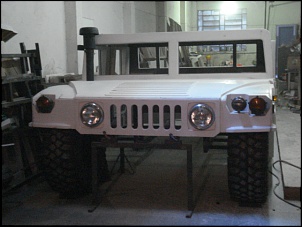

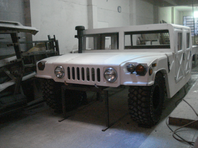

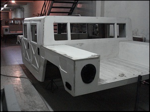

    Sim eu fabrico a carroceria
    Segue informações completas
    Dimensões da carroceria
    .Comprimento................4.700mm
    .Largura........................2.180mm
    .Altura..........................1.980mm
    .Entre-eixos..................3.200mm
    Chassis/mecanica completa
    Chassis/mecanica completa(motor,cambio,caixa de transferência,cardans,diferenciais,sistema de suspensão, sistema de freio, sistema de direção e sistema de refrigeração/arrefecimento do motor,chicote elétrico completo) de pick-ups 4x4 nacionais ou importadas(S10,Ranger,Explorer, Toyota Hilux, L200, F1000, F250, Silverado, Rural, F75, Toyota Bandeirantes, Engesa,etc) fornecidos pelo cliente
    Kit basico
    .Carroceria fabricada em fiberglass no gel primer branco
    .Capa do painel e console em fiberglass no gel primer branco
    .Portas em fiberglass no gel primer branco
    .Capo dianteiro em fiberglass no gel primer branco
    .Tampa traseira em fiberglass no gel primer branco
    .Estrutura tubular interna
    Componentes
    .Dobradiças, fechaduras e maçanetas
    .Jogo de vidros
    .Jogo de borrachas
    .Máquinas dos vidros das portas(sistema manual)
    .Faróis principais, lanternas dianteiras e traseiras
    .04 Bancos em courvin
    .Cintos de segurança
    .Jogo de revestimento interno em fiberglass(teto,colunas e laterais das portas)
    .Instrumentos de painel (velocimetro, contagiros,marcador de combústivel,temperatura água, voltimetro e sinaleira)
    .Parachoques em aço
    Montagem básica
    .Modificação da posição do motor/cambio(500mm p/ trás) e da distancia entre-eixos para 3.200mm
    .Fixação da carroceria no chassis
    .Montagem da pedaleira e coluna da direção
    Montagem completa
    .Modificação da posição do motor/cambio e da distancia entre-eixos para 3.200mm
    .Modificação da tubulação do sistema de freio
    .Montagem Freio de estacionamento/modificação dos cabos de aço
    .Montagem da parte elétrica completa
    .Montagem da tapeçaria
    .Montagem dos vidros
    .Pintura P.U.
    Preços
    .Kit básico versão militar........................................... ...................................R$ 23.000,00
    .Kit básico versão civil............................................. ....................................R$ 28.000,00
    .Componentes...................................... .................................................. ......R$ 9.000,00
    .Montagem completa.......................................... ..........................................R$ 16.000,00
    Forma de pagamento
    .Kit básico: 50% de entrada e saldo durante a fabricação
    .Componentes: à vista
    .Montagem completa: 50% e saldo durante a fabricação
    Prazo de entrega
    .Kit básico: 60 dias úteis
    .Montagem básica: 30 dias úteis
    .Montagem completa : 60 dias úteis
    contatos pelo e-mail hummerkit@uol.com.br
    Miniaturas de Anexos Miniaturas de Anexos Carroceria Hummer H1-dsc01876.jpg   Carroceria Hummer H1-dsc01872.jpg   Carroceria Hummer H1-h1-010a.jpg
