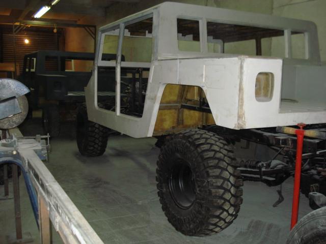

    Monta 4 rodas 10x15" com pneus maxxis 38x13" e ve se não passa dos 2.100mm de largura

    monta 04 rodas 10x15" com pneus Maxxis 38x13" e ve se não passa dos 2.100mm de largura
    Miniaturas de Anexos Miniaturas de Anexos Carroceria Hummer H1-hummer-marcos-traseira.jpg

    Hummer H1 largura 2.180mm
    F250 largura 2.031mm(sem espelhos); se montar rodas 10x15" com pneu 38" vai passar dos 2.180mm
    Como o citado anteriormente, a carroceria pode ser fabricada com a largura menor
