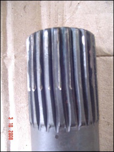

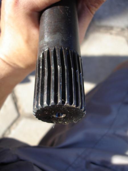

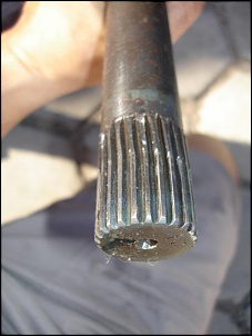

    Semi-eixos torcidos
    A estria interna do semi-eixo longo heavy duty da Ensimec torceu!!!
    Não observei danos aparentes aos demais itens do diferencial. Detectei o problema em revisão de rotina dos rolamentos, retentores, etc.
    Falha de têmpera segundo a própria fábrica.
    Ponto positivo para o pós venda. Já recebi uma peça nova SEM CUSTO.
    Está instalada, em 10.000km reviso novamente e posto o resultado.

    Foto 01, 02 e 03 - estria interna torcida
    Foto 04 - semi-eixo novo
    Foto 05 - comparativo

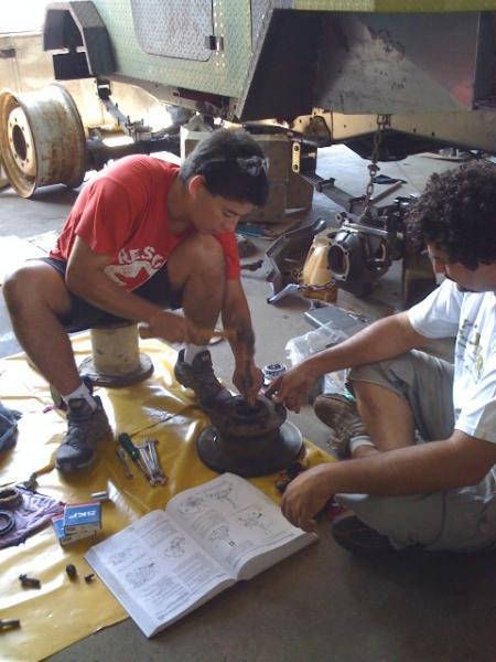

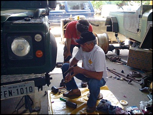

    Aqui as outras fotos durante a manutenção da viatura
    Legenda:
    Foto 1: Toc, toc, toc, pou, pou, pou
    Foto 2: O que diz ai no manual meu primo ?
    Foto 3: Peço ajuda aos Universitários
