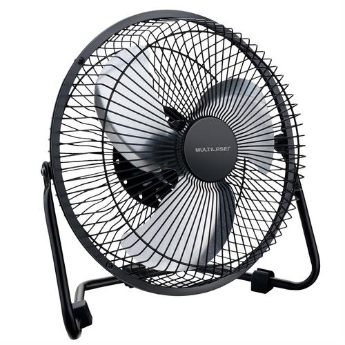

    Quanto ao ventilador até deu certo, mas eu acabei optando por uma solução mais prática, comprei um ventilador USB da Multilaser, modelo AC270, que ventila bem e é até mais econômico em termos de consumo de bateria que é de +/- 300mA. O único detalhe é que funciona com 5V e não 12V, então você precisaria de um conversor USB para carro.
    Anexo 540560

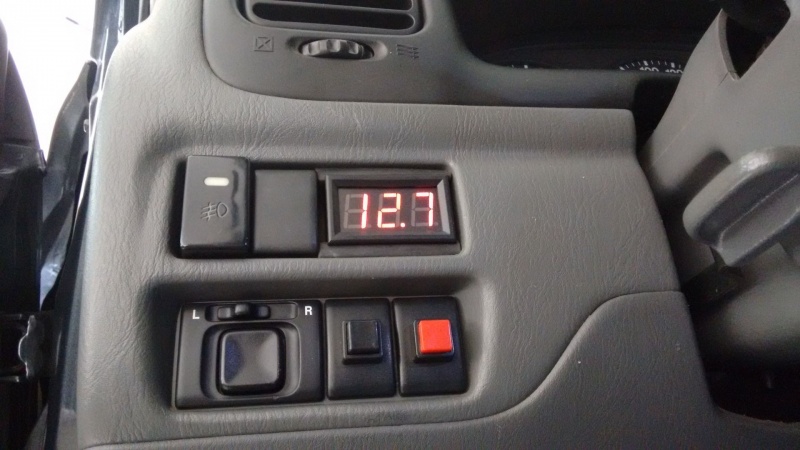

    O ideal talvez seja utilizar um controlador de carga solar programável, que possua também saída USB. Desta forma você pode programá-lo para cortar a bateria quando esta ficar abaixo de 11V, protegendo a bateria do carro. Você também pode ligar a entrada do controlador ao 12V pós ignição (ou seja, só alimenta o controlador com o veículo ligado) e ligar o controlador a uma bateria de no-break, de 7A, que é mais que suficiente para manter este ventilador ligado por mais de uma noite, sem descarregar a bateria do carro. E quando o carro estiver rodando estará recarregando esta bateria.
    No meu caso eu meço o estado da bateria estacionária pelo próprio controlador de carga e também através de um voltímetro digital que instalei no painel. Também tenho outro voltímetro, que ligo na tomada 12V do painel, para medir a bateria do carro. Os 2 voltímetros comprei pelo Mercado Livre - tem de diversos tipos e tamanhos.

    Me parecem boas suas ponderações quanto a alimentação do ventilador.
    Vou estudar a possibilidade.

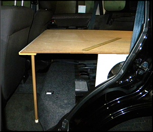

    Estive lendo o tópico abaixo, do Meccano, a respeito da preparação de sua TR4 pra uma viagem.
    http://www.4x4brasil.com.br/forum/ve...m-maio-11.html (Ajeitando um Jipinho Pajero TR4 pra rodar na Argentina em maio...)

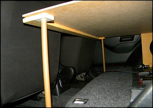

    Observei que ele usa um sistema pra "cama" semelhante ao seu e ao meu, a plataforma pra completar o espaço da cama.
    Pelo que pude ver na foto abaixo, ele usa tubos de PVC para suportar o peso sobre a madeira que é estendida.
    Dê uma olhada nas imagens.
    Acho que vou tentar substituir as caixas da frente por essa solução.
    O que acha?

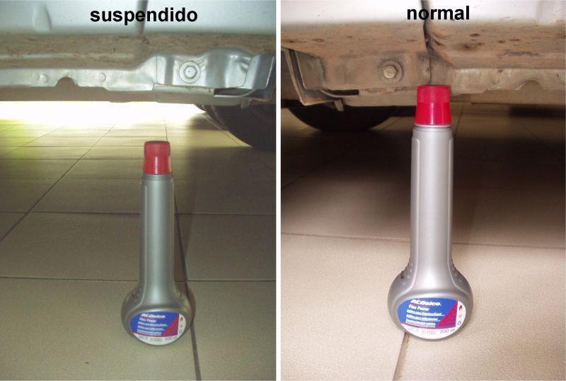

    Olá Cássio,
    Nesses projetos a gente só chega a um resultado ideal na base da tentativa e erro mesmo.
    A utilização de caixas como apoio não recomendo pois poderia forçar o encosto do banco traseiro empenando ou quebrando o mesmo, quando dobrados não suportam muito peso sobre estes, pois não chegam a encostar no assoalho - ficam apoiados apenas nos pontos de fixação dos bancos, que não são tão fortes.
    Uma sugestão (veja imagem abaixo)... mas só experimentando para ver se é viável, seria cruzar uma fita de carga (ou corda) sob a plataforma (representado na cor preta), presa aos apoios dos cintos de segurança dianteiros e traseiros, conforme exemplo abaixo (os pontos em vermelho representam os apoios dos cintos de segurança).
    Quanto ao consumo da bateria pelo ventilador, as vezes nem é necessário o controlador de carga como sugeri... Se o consumo for muito baixo pode ser que nem interfira tanto na bateria do carro... Por exemplo, se o consumo do ventilador USB + conversor 12V p/ 5V (voltagem padrão do USB) for de 500 mA, em 8 horas irá consumir aproximadamente 4 amperes. Talvez nem chegue a descarregar tanto a bateria até o próximo ciclo de carga; só não pode é ficar ligado direto. Você pode pegar um voltímetro e ir medindo a redução de voltagem a cada hora, para se ter uma ideia. Ou se você conhecer um pouco de eletrônica pode montar um circuito bem simples que desacoplaria um relê, que cortaria a energia do ventilador caso a bateria baixasse para uma voltagem crítica (por exemplo, abaixo de 11V).
    Boa sorte! Abraço

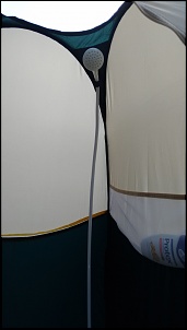

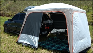

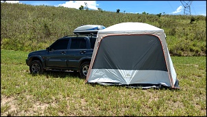

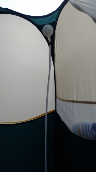

    Tenda acoplável de 3m x 3m, com paredes removíveis e telas mosquiteiro, que amplia a área útil e protege a cozinha do sol e chuva.

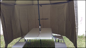

    Tenda de banho montada

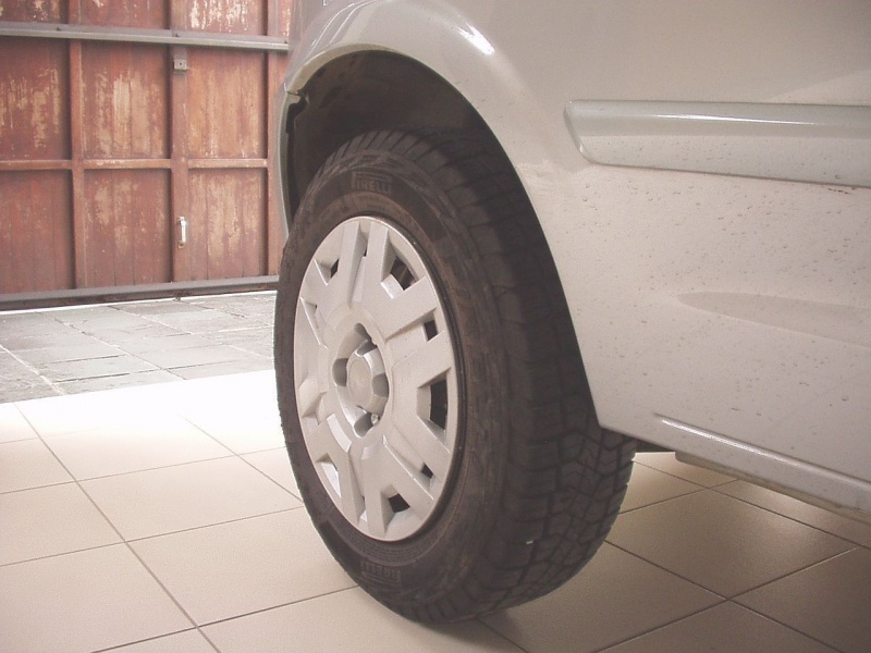

    Segue uma foto de meu antigo Celta com lift de suspensão e pneus Scorpion AT 70x14. Dava até para fazer umas trilhas leves.

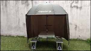

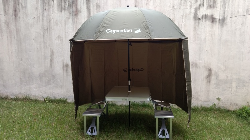

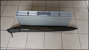

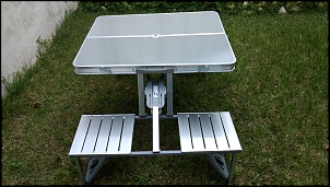

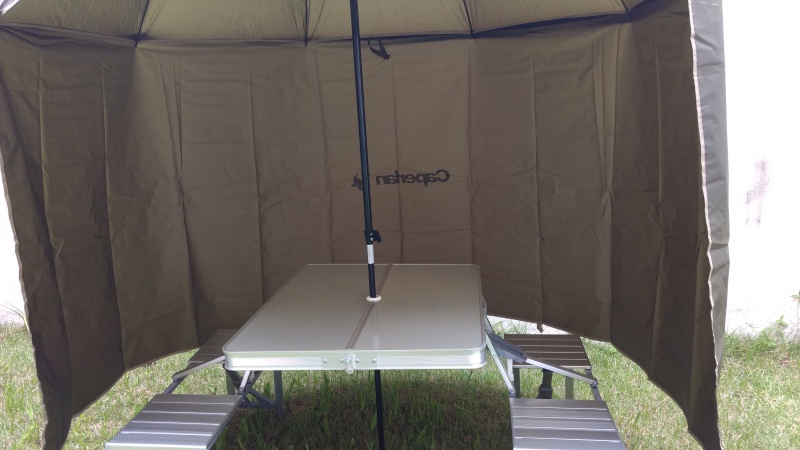

    Novos equipamentos de camping que levo no bagageiro Thule. Mesa-maleta em alumínio com 4 cadeiras + Guarda-chuva de pesca com proteção lateral Caperlan. Muito prático e ocupa pouco espaço. Dá para montar tudo em aproximadamente 1 minuto.
    Como o guarda chuva também possui um cabo que pode ser dobrado 90 graus, pretendo instalar um suporte preso ao bagageiro do carro, de forma que eu consiga fixar o guarda-chuva na traseira, servindo para cobrir e proteger da chuva e do sol a área da cozinha.
    A mesa também pode ser utilizada em conjunto com meu gazebo Quechua.

    Almir, gostei demais desse jogo ( Mesa-maleta em alumínio com 4 cadeiras + Guarda-chuva de pesca ); pensei em comprar um desses, já que gosto bastante de fotografar na chuva.
    Vc comprou isso aqui no Brasil? Lembra do preço?
    Obrigado e um abração!
    A mesa-maleta comprei no Mercadolivre. Paguei R$ 350,00 com o frete. Segue o link (não sei se foi de quem eu comprei):
    http://produto.mercadolivre.com.br/M...ic-camping-_JM
    Existe também uma versão de plástico, mais barata:
    http://produto.mercadolivre.com.br/M...uetas-kala-_JM
    Quanto ao guarda-chuva de pesca comprei na Decathlon. R$ 180,00 pelo guarda-chuva + R$ 80,00 da lateral + R$ 25,00 do suporte para fixar ao chão (sem a mesa). Total: R$ 285,00.
