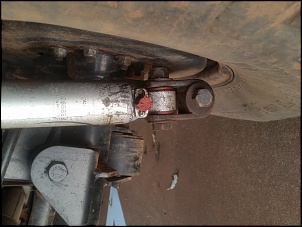

    Link: PROLONGADOR DE AMORTECEDOR PARA TROLLER T4 2 POLEGADAS
    seria esse? montado no troller fica assim:
