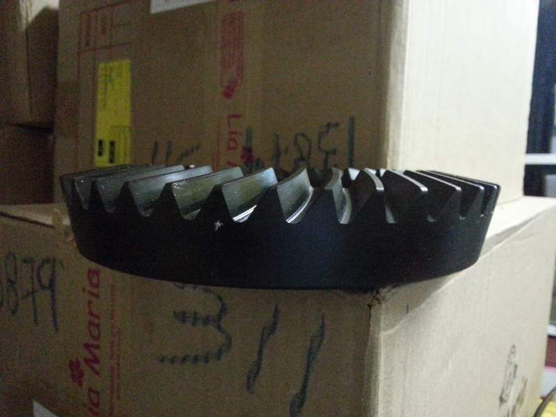

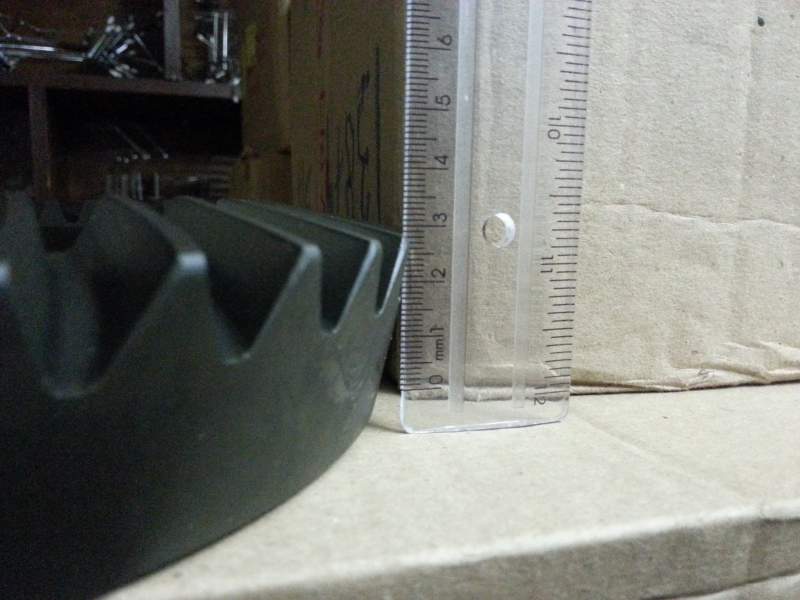

    galera vou aproveitar esse tópico pra não abrir um novo.
    seguinte preciso da ajuda dos entendidos em coroa e pinhão.
    comprei um kit de coroa e pinhão com relação 4.88 pro meu troller.
    marca G2 performace
    esse modelo aqui
    G2 Axle & Gear Performance Series Ring and Pinions 2-2045-488 - SummitRacing.com
    pois bem elas chegaram e mandei pra instalação porem o mecânico não conseguiu instalar elas.
    elas encaixam na satélites, mas não da regulagem e fica pegando em algum lugar que não me lembro bem aonde.
    disse que elas são muito grossas, tirei uma foto das novas mas não tirei das original(pelo olho da pra perceber que são bem mais finas)
    agora analisando bem elas que percebi um detalhes no site diz :Fits TJ and LJ Rubicon models.
    acredito que elas sejam da wrangler e por isso diferentes...
    agora vem a pergunta posso fazer oque para colocar elas no troller?
    sera que vou ter que trocar as satelites por do wrangler?
    ou acham melhor tentar vender e compras a certas?
    alguma sugestão ?
    abraços
    '' Flecha de prata''Troller 2010 chip /Colossus Max 37''R17 /molas 3'' /bilstein shock's /elocker /acessórios power off-road
    EX ''Jegão azul''
    Usuário Avatar de dudarj
    10/01/2008
    Cidade Maravilhosa/RJ
    2,683
    Jaime,
    O conjunto de relaçao é especifico para a caixa satelite usada. Isso é, nos Wranglers, existem 2 tipos de cx satelite para o mesmo eixo. Um que usa relacoes curtas, menor que 3.73 e outra que usa maior ou igual a 3.73.
    Se vc comprou a relaçao 4.88 para cx satelite que usa relacao inferior a 3.73, voce comprou o modelo THICK (grosso) que compensa essa diferenca de posicao das cxs satélites. Esse deve ser o caso do TJ e do LJ.
    Acontece a mesma coisa no diferencial traseiro do JK. Como ele nao tem essa divisão, a coroa das relacoes mais curtas engrossam. Exemplo, a 4.88 traseira do D44 do JK nao cabe no D44 dianteiro do JK.
    Nesse caso não há nada que possa ser feito.
