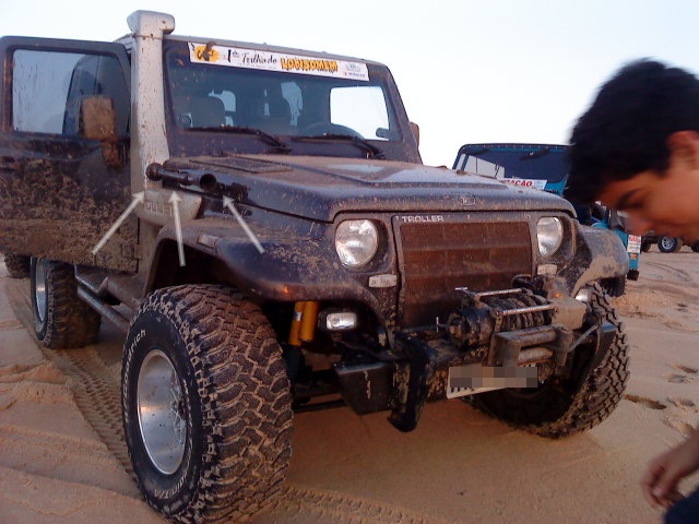

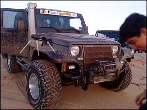

    ta ai algumas , posto mais depois
    fotos da buzina , vou tirar mais algumas com a instalação ;;;
    Miniaturas de Anexos Miniaturas de Anexos Buzina Maritima no Troller - Onde fixar a corneta?-foto-forum-4x4-1.jpg   Buzina Maritima no Troller - Onde fixar a corneta?-foto-forum-4x4-2.jpg   Buzina Maritima no Troller - Onde fixar a corneta?-foto-forum-4x4-3.jpg

    pronto
    mais algumas ai ..
    Miniaturas de Anexos Miniaturas de Anexos Buzina Maritima no Troller - Onde fixar a corneta?-foto_a0073.jpg   Buzina Maritima no Troller - Onde fixar a corneta?-foto_a0076.jpg   Buzina Maritima no Troller - Onde fixar a corneta?-foto_a0077.jpg   Buzina Maritima no Troller - Onde fixar a corneta?-foto_a0080.jpg

    o que acharam ?

    Já fez trilha assim? prende em galho não?

    já sim , não prende em galhos não ..

    EU também coloquei a buzina araponga entre o para-choque e a barra de direção mas o motor elétrico precisa estar protegido se não vai pro pau.....
    o meu ja foi... ahsduhausdhaushd problema = agua dentro ahsudhausdh
    o certo é colocar na parte de cima. se colocar o motor em cima e a buzina em baixo vai perder pressão por causa do comprimento da mangueira.....
