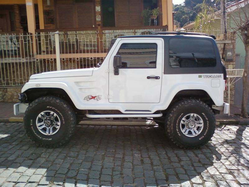

    O meu carro era assim, agora troquei para uma suspa 2" mais alta.
    Segue foto com amortecedores e molas originais:
    O 35" faz uma diferença absurda na trilha, erosão se transpõe muito mais fácil e nas trilhas que fiz nuca tive problema de algo pegar em baixo do carro, além disso possuo todas as proteções inferiores.

    Citação Postado originalmente por Bernardo Hoelz Ver Post
    Parabéns! Era muito bonito teu troller! E deve ter ficado mais com o incremento na suspensão.
