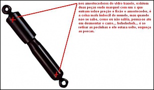

    Cara nao cometa o msm erro que eu cometi, os amortecedores sao por encaixe, nao mexa nas porcas, nas extremidades tem uma pecinha que encaixa e fixa a peça, nao retire as porcas

    esquema
    segue esquema . . .
    Miniaturas de Anexos Miniaturas de Anexos Amortecedor do Vidro Traseiro-amortecedor.jpg
    É isso aí. Não precisa mexer em parafuso nenhum. As extremidades do amortecedor sao de plástico e tem um "meio" anel metálico, de uns 5mm de largura, como se fosse uma mola, que abraça metade da extremidade plástica. Há um espaço mais plano para enfiar uma chave de fenda e puxar a trava ("meio" anel, mola ou qualquer nome melhor que alguém consiga dar) para trás, soltando o amortecedor dos pinos com esfera na ponta, fixos na capota e vidro.
