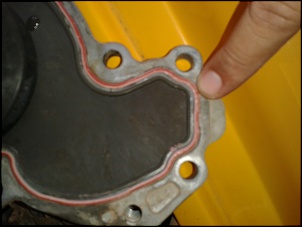

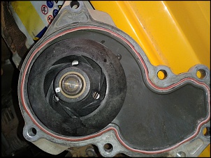

    acabo de trocar a bonda dágua...tava vazando por ela...Rotor de alumínio na nova.
