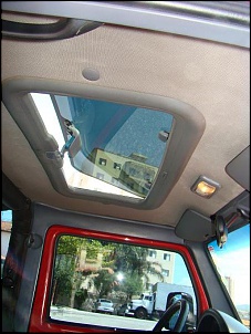

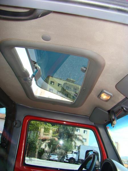

    Tirei essas fotos aqui mesmo do fórum, não lembro de onde. É de um Troller 2005.

    Gustavo desse eu já vi, mas eu acho ele muito pequeno, para mim não justifica o custo.
