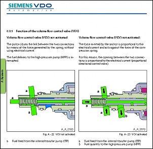

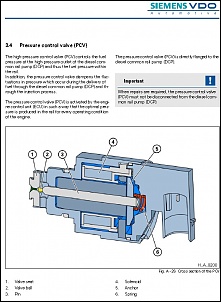

    Complementando as informações do Pumba, outro fator que prejudica a PCV e VCV, além de água no diesel, é o hábito de deixar o motor muitos dias sem funcionar. O biodiesel (ou as bactérias por ele alimentadas) causam corrosão nas partes em contato com o combustível. As válvulas PCV e VCV não passam de um fino duto cujo fluxo é controlado pelo fechamento de um furo por uma esfera (PCV) ou um pistonete metálico (VCV) que traballham com uma folga muito pequena e tem sua abertura e fechamento controlado eletricamente por um solenóide interno.
    Qualquer corrosão ou contaminação que crie folgas ou obstrua o movimento das delicadas peças internas irá causar mal funcionamento do motor, pois é através da abertura e fechamento dessas válvulas que a central controla a pressão (PCV) e o fluxo de combustível (VCV) para o rail e bicos.
    O que será que seu mecânico chama de "retorno problemático"?. O único parâmetro do retorno que pode ser monitorado pelo scanner é a temperatura do diesel.
    De fato, quando um ou mais bicos vão para o pau, ele deixa vazar diesel pelo retorno e isso acarreta em mal funcionamento pela perda de pressão do rail. Logo, dizer que há problema no retorno dos bicos não bate com a informação de que a pressão está normal. Pra mim é chute.
