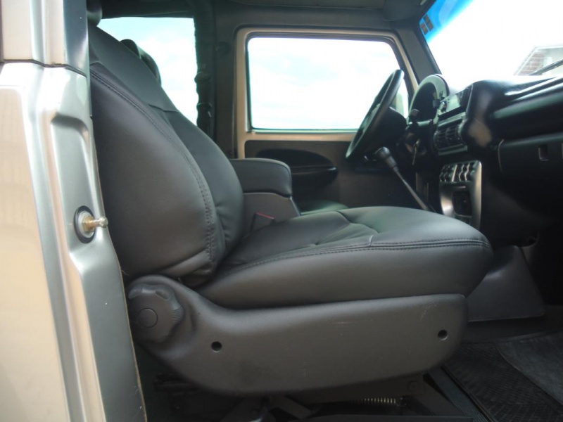

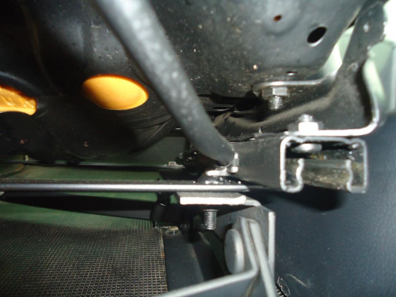

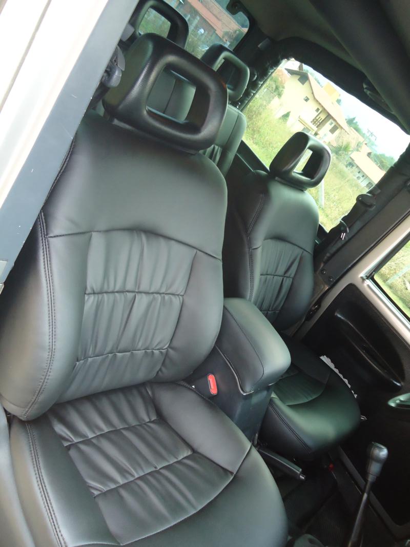

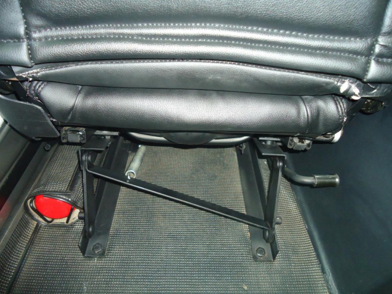

    Anexo 411001Anexo 411002Anexo 411003Anexo 411004Anexo 411005Anexo 411006Anexo 411007Anexo 411009Anexo 411010Anexo 411011Anexo 411012Anexo 411013Anexo 411014Anexo 411015Anexo 411016
    Algumas fotos, caso não consigam ver bem envio por e-mail para quem estiver interessado.
    Algumas colocações e dicas:
    Eu li o comentário de todos aqui do forum antes de ir ver de bancos, me ajudou muito.
    Tem vários bancos que podem ser adaptados, cada um ao gosto do interessado.
    Eu desejava ficar mais perto do original possível mas ter conforto.
    Pra ver se o banco fica bom aconselho que vc retire o banco do carroneiro e onde vendem bancos
    coloque o banco dentro do seu carro e veja como fica pelo menos pra ter uma idéia.
    Nosso amigos ja usaram bancos do fit, do Idea, dentre outros que não lembro agora.
    O que eu usei o cara me disse que é do Marea ( mas confirmem pelas fotos se realmente é..)
    Pontos positivos deste banco:
    A base do banco do meu troller(2003) tem 36 cm por fora os bancos entre os trilhos por fora tem 41 cm ou seja sobram 2,5 cm cada lado mas foi a mais estreita que achei.
    O engate do cintro serviu.
    O banco é muito confortável
    tem regulagem de altura
    è um banco que não é muito alto
    O trilho é identico ao do banc original
    Os trilhos não ficam compridos,
    Onde vai o cinto do lado sobram 3 dedos ( coloquei o cel pra tentar dar uma noção na foto)
    A regulagem do encosto fica do lado de fora sem precisar adaptar,
    A largura do banco não interfere ( mas no estifador pedi pra emagrecer 1 cm nas laterais pra ficar com mais folga)
    O acabamento lateral é legal
    Não atrapalha no extintor e nem na alavanca de levantamento do banco
    Resumindo funcionou muito bem.
    Custo:
    Paguei 370,00 pelos bancos + 480,00 pra por o revestimento = aos outros bancos + 150,00 pra fazer a adaptação, pintura das laterais e colocar os encostos de cabeça.
    Da minha parte ficou melhor do que eu esperava.
    è isso pessoal se alguem tiver alguma dúvida ou quise que eu envie mais fotos é so dar um alow.
    Compartilhar as idéias e os feitos ajuda a todos.
    Quero agradecer meio que tardiamente ao Marcos.kisner por postar esta mensagem em 13/05/2013, quase 5 anos depois lendo o tópico e procurando um banco de honda FIT sem sucesso, os que eu encontrei ou estava muito destruído ou estavam bons mas muito caros, em resumo os poucos que encontrei não valiam o que pediam.
    Meu troller é um 2003 esta com os bancos rasgados e com o mecanismo de reclinar quebrados, como não é um banco confortável achei que não valia a pena recuperá-los.
    Depois de ler o post acima fui a procura do banco do marea, um amigo que alem de jipeiro, gosta de mexer com mareas e me fez a doação de um em otimas condições, agora seguindo o tuturial postado por nosso amigo Marcos vou levar para o tapeceiro trocar o forro e logo farei a adaptação no meu bugão!
