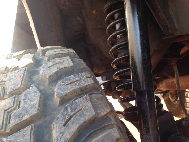

    Eu usei as da rota também, com amortecedores Bilstein 5125 com 3" a mais de curso.
    O carro ficou um tanto mole, muito confortável, mas um pouco instável e perigoso.
    Em frenagens fortes, ele começou a travar as rodas traseiras, sendo necessário readaptar a válvula do freio traseiro (aquela que fica no eixo, que "mede o peso do carro" para controlar o freio traseiro).
    Todas as mangueiras de freio tiveram que ser redimensionadas.
    O cabo do freio de mão também necessitava ser alongado, mas pela dificuldade eu não fiz.
    Era ele quem limitava o curso da minha suspensão.
    Seguem algumas fotos, nelas você pode ver o eixo sendo "segurado" pelas mangueiras de freio e o cabo do freio de mão:

    Qual foi sua impressão sobre os Bilstein? Não deixaram seu carro muito duro?

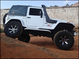

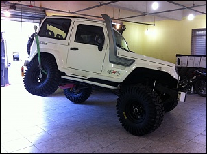

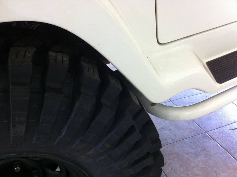

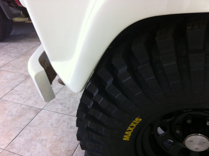

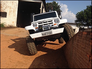

    Ai esta o bixo com as molas da rota 4x4 +3" e amortecedores da ranger, essa rampa foi a única que consegui pra fazer esse testizinho, o que acham? Nenhum flexível ou cabo do freio de mao ficou agredido, todos com folga.
    Molas +3" nacional, qual?-foto-2-1.jpgMolas +3" nacional, qual?-foto-1-1.jpgMolas +3" nacional, qual?-foto-1-2.jpgMolas +3" nacional, qual?-foto-2-2.jpgMolas +3" nacional, qual?-foto-2.jpgMolas +3" nacional, qual?-foto-3-1.jpgMolas +3" nacional, qual?-foto-3-2.jpgMolas +3" nacional, qual?-foto-3.jpgMolas +3" nacional, qual?-foto-4-1.jpgMolas +3" nacional, qual?-foto-4-2.jpgMolas +3" nacional, qual?-foto-4.jpgMolas +3" nacional, qual?-foto-5-1.jpgMolas +3" nacional, qual?-foto-5-2.jpgMolas +3" nacional, qual?-foto-5.jpgMolas +3" nacional, qual?-foto-1.jpg

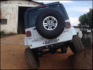

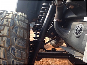

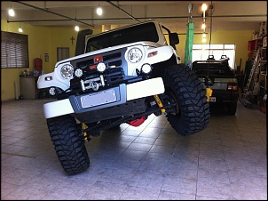

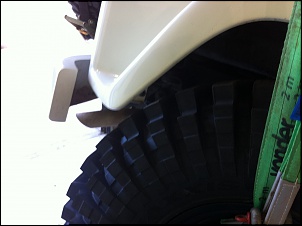

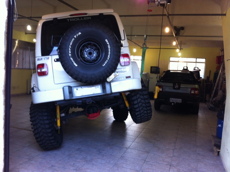

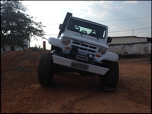

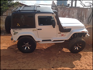

    Minha intenção era comprar na rota4x4 mas como na época estava demorando para chegar, comprei na gama4x4.
    No final, ouvi relatos que o fabricante é o mesmo, não sei...

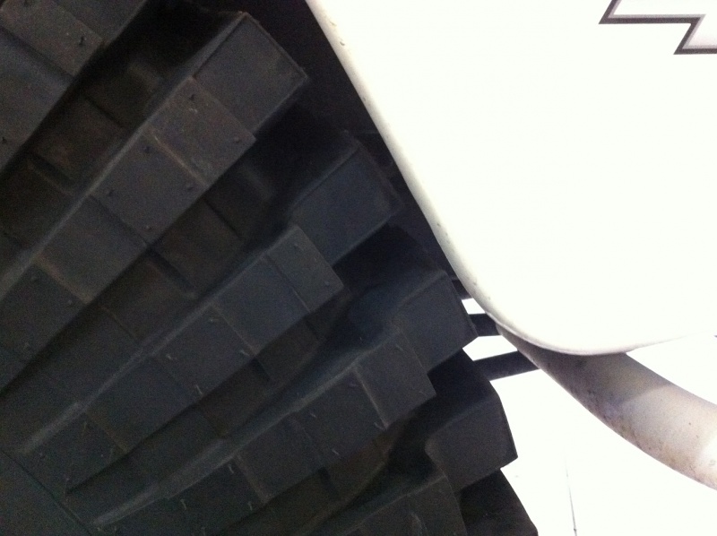

    Na frente tive que colocar um calço de mola de 30mm para compensar o peso do guincho, a traseira ficou bem mais alta que a dianteira.
    Nas medidas que fiz, o carro subiu 4", talvez minhas molas originais já estavam cansadas.
    Porém tentei usar amortecedores de F250, recomendados para lift de até 3" e não deu certo, batia retorno na traseira.
    Encomendei off-shox de +4" e ficou perfeito. O jipe é muito mais confortável que a Triton, ficou nota 10!!!
    Com os amortecedores de +4" as molas dianteiras sem o calço ficam querendo saltar do prato, mas o calço resolve o problema e fica totalmente aceitável, não salta...
    Não alterei panhard e nem bieletas. Se eu mudar as bieletas tenho certeza que a suspensão vai abrir muito mais. Apesar de que já tá até abrindo bem. Estou sem tempo de ver isso mas com certeza vou ver... Deve ficar muito bom!
    Os pneus 37" não estão raspando em nada por enquanto, estou com o kit de calço de carroceria de +2" para instalar mais não vou fazer antes de realmente ter necessidade, talvez se as molas cansarem um pouco começa a raspar...
    Segue fotos...

    So pra informação, e ajudar aos colegas que desejam colocar esse "SET" que montei, o carro ficou muito bao no asfalto e na estrada de terra, ficou firme sem ser duro.

    Pelo contrário, deixaram o carro bem mais macio que o original...
    Na minha opinião eles poderiam ser mais duros, pois como levantei o carro em 3" perdi muita estabilidade.
    Devo levantar a nova viatura em 2", e dessa vez vou optar por amortecedores mais rígidos.
