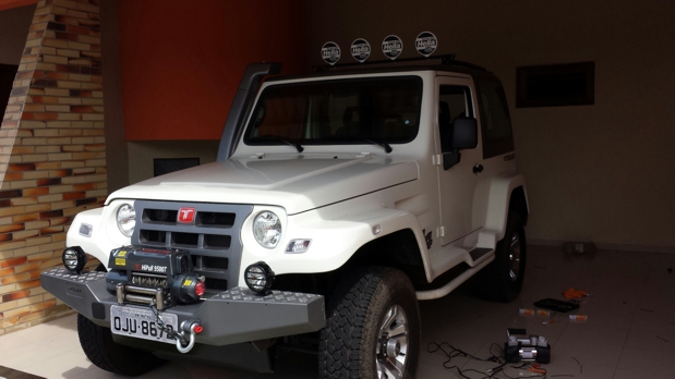

    Olá pessoal!!
    Sou novato no fórum, com o Troller e no mundo 4x4.
    Semana passada instalei o guincho (sem problemas, plug and play) e esse fds aproveitei o tempo para instalar 4 auxiliares no teto.
    A fixação foi tranquila, o problema é a instalação elétrica. Já fiz, porém ainda não liguei, pois estou com medo de ter ligado algo errado.
    Segue um "passo a passo", agradeço se alguém que entenda um pouco de elétrica puder verificar se acertei ou não:

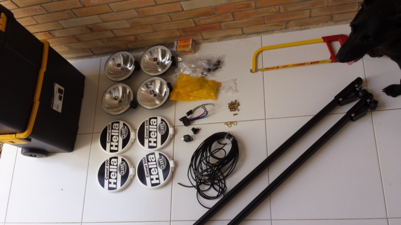

    Usei: Rack universal, 15m de fio 4mm, 1 relê 50A, porta fusível, 1 botão universal, conectores, furadeira, serrinha, trena, parafusos para fixação, 4 lampadas H3, 4 faróis Hella Comet 500 e uma supervisora de 4 patas. rrsrsrs minha sombra, Pandora.
    A cervejinha gelada não pode faltar!!

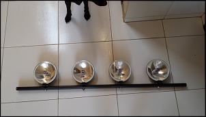

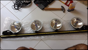

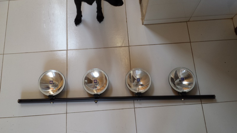

    Igualando a distância entre os faróis.
    Faróis já fixados na barra do Rack. (Pandora conferindo se está bem alinhado)

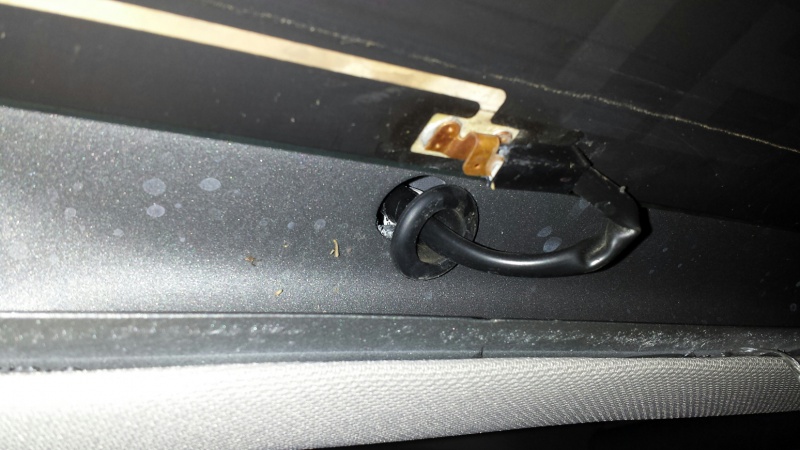

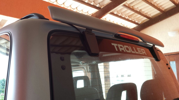

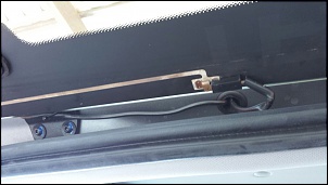

    Passei o fio do teto para o interior do carro pela mesma furação onde passa o fio do desembaçador e desci por dentro do forro.
    "Close" da furação.
    Fio vindo do teto, passando pela mesma borracha do fio do desembaçador e indo para o interior do carro por dentro do forro.
    Como fica com a "mala" (porta luvas traseiro) fechada.

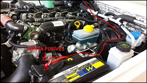

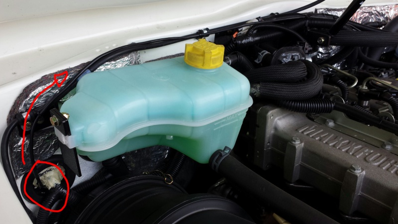

    Passei por toda lateral esquerda, caixa de fusíveis até sair no pé do passageiro (única passagem pro motor que encontrei).
    Caminho percorrido até o porta fusível e bateria.
    Faróis e Rack fixados ao bageiro original.
    Como ficou. Lá no fundo a motoca, está com ciúmes, ultimamente a atenção é toda do Troller.
    Com as capinhas.

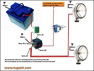

    Utilizei este esquema para fazer a ligação. Para evitar problema com a garantia, não utilizei nenhuma fiação ou conexão já existente no carro e liguei diretamente na bateria.
    As dúvidas são:
    • Utilizei um único fio de 4mm passando pelos 4 faróis indo até o relê, botão e bateria. Está correto?
    • Utilizei um único fio de 4mm para o terra dos faróis. Está correto?
    • A ligação do relê e botão como no esquema mostrado, mas direto na bateria, estão corretos?
    Espero ajudar alguém que tenha estas mesmas dúvidas.
    Abraços!!

    Eu fiz a ligação do meu um pouco diferente da sua. Por lei, o farol de milha só pode ser utilizado juntamente com o farol alto.
    Então fiz o seguinte:
    Na posição que voce colocou a chave de liga e desliga eu liguei direto no sinal do farol alto e na posição que vc ligou o terra, eu fiz o mesmo, porem com uma chave liga e desliga.
    Sendo assim, qdo vc liga o farol alto e a chave, ele acende. Com qualquer um dos 2 desligados ele fica apagado.
    Achei que ficou bom e nenhum "puliça" vai me encher o saco.

    Se estiverem tapados com as capinhas, normalmente não há problema. Faça a ligação como descrito pelo colega e destape apenas fora da estrada e à noite, é claro!

    Valeu Paulo, obrigado pelas dicas.
    Liguei os faróis e funcionaram sem problemas. Mantive a ligação independente do acionamento dos faróis originais, estou usando as capinhas, acredito e espero não ter problemas com as autoridades..
    De acordo com o código de trânsito, os milhas originais estão irregulares, pois para ligá-los basta girar a chave. Vai entender..
