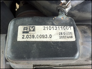

    O meu é original e, se não estiver enganado, é Radiadores Visconde e já rodou mais de 100Mm sem alteração.
    Miniaturas de Anexos Miniaturas de Anexos Radiador Troller NGD 3.0E - 2011-img_3455.jpg
    Parece que a Radiadores Visconde faz parte do grupo Modine. Entrando lá no site da Radiadores Visconde, está escrito "A Modine Company".
    A única coisa diferente no radiador que estou querendo comprar é que tem o logo Modine ao invés de RV. Mas a numeração é a mesma 2.039.0093.0. Já o outro número é um pouco diferente, ao invés de 2101311001 vem com a inscrição 2501311001.

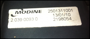

    Usuário Avatar de RcPM
    07/10/2010
    Curitiba/PR
    63
    650
    Apenas para informação.
    Segue foto da etiqueta do radiador do meu.
    70.000 km e até hoje não baixou o nivel de agua.

    Valeu pessoal. O radiador que a Radiadores Trevo vende no Sul é exatamente esse Modine da foto postada pelo RcPM. Conferem os números superior direito e inferior esquerdo.
    Alguém já comprou na Radiadores Trevo ?
    Fica aí uma opção de radiador original, apesar dos comentários de nosso colega Válter a respeito da qualidade duvidosa dos mesmos. Mas na falta de opções é isso que nos resta. O preço é em torno de R$ 1.150,00 + frete, quase metade do preço das concessionárias Troller. Dependendo da cidade então pode ser que o preço chegue a 3 a 4 vezes na concessionária...
