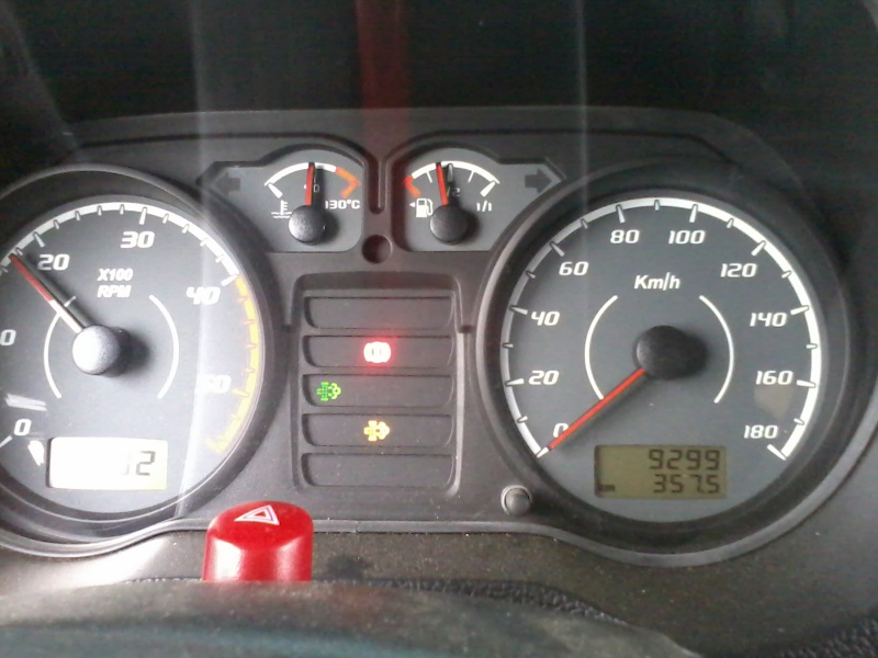

    O meu faz fez a regeneração 04 vezes é esta com 12MilKm.
    Tenho um vídeo completo da regeneração mas não sei como postar, mando no teu e-mail.
    Segue uma foto;

    uma duvida a luz verde acendeu durante a regeneração?
    primeiro foi a laranja?
    Barbosa - Troller 3.2 XLT
    Ex.#2 - Troller 3.0 NGD - Espetacular!!!
    Ex.#1 - Troller 3.2 TGV - página virada
  • #71
    Usuário Avatar de Engº Gil
    13/09/2010
    Araucária/PR
    67
    Isso,
    Primeiro acende a LARANJA.
    Pare o carro, escolha um bom lugar, limpo sem nada atrás.
    Puxe o freio de mão, e em ponto morto, aperte o botão no lado esquerdo do painel por 3 segundo com o pé pisado na embreagem.
    Quando a rotação começar a subir solte ao mesmo tempo o botão e a embreagem.
    O RPM vai subir ate 1800RPM por alguns minutos e a luz VERDE ficara acessa.
    Após alguns minutos o RPM sobre para 2000RPM.
    Depois de aproximadamente 12 minutos a rotação volta ao normal 800 a 900RPM e as duas luzes apagam.
    Talvez a luz do modulo de segurança acenda, devido a alta temperatura do DPF.
    Assim e so desligar e ligar novamente.
    Meu amigo o carro fica um foguete, forte, muito bom, mas conforme vai passando o tempo fica manco, ai vem a próxima regeneração, e tudo volta ao normal, bom fique bem claro normal do TROLLER ai você já sabe.
    Espero ter ajudado.
