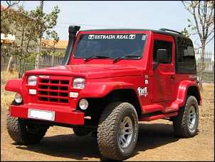

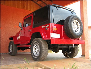

    Adaptação de capota
    Boa noite.
    Até aonde eu sei a capota do meu Troller RF Sport 2000 é de um modelo 2003.
    Não tenho certeza se houve adaptação, parece muito perfeito.
    Existe aproximadamente 1 cm de cola de parabrisas na frente, mas é imperceptível.
    Segue umas imagens antigas:
    Capota fixa original Troller (2002 acima) nos Troller RF-rf_sport_2000_com_capota_do_2003_01.jpg Capota fixa original Troller (2002 acima) nos Troller RF-rf_sport_2000_com_capota_do_2003_02.jpg Capota fixa original Troller (2002 acima) nos Troller RF-rf_sport_2000_com_capota_do_2003_03.jpg
    Renato
    Renato
