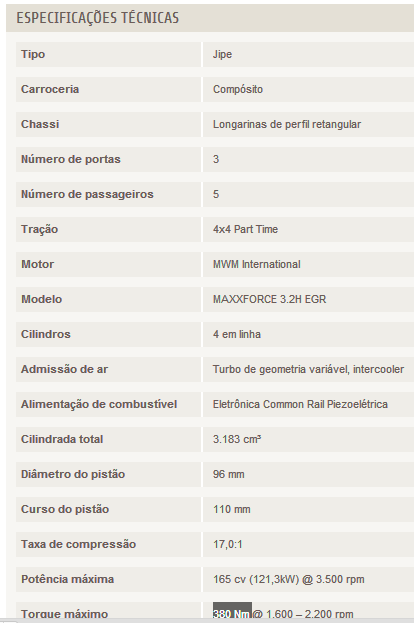

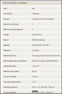

    Aumento de torque Troller 3.2 TGV
    Pessoal, entrei no site da MWM international e lá tem um pdf mostrando que o motor 3.2 TGV tem 45,9 Kgf.m de torque e 160cv (anexo)
    Pelo site da Troller os 3.2 estão entregando 38kgf.m de torque e 165cv.
    Será que somente com a reprogramação eles voltariam a ter esse valor de torque???
    Aumento de torque Troller 3.2 TGV-capturar.pngkfAumento de torque Troller 3.2 TGV-capturar.png
    Se com a reprogramação ele volta para 45,9Kgfm de torque? NÃO!
    Esse motor com uma boa reprogramação deve render algo bem próximo a 70Kgfm de torque*
    *Isso quando conseguirmos se livrar da EGR e do SCR e tivermos melhor conhecimento desse motor.
    E o melhor de tudo, a 1000Rpm esse motor tem mais de 35Kgfm de torque! É um torque absurdo para essa rotação.
