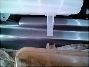

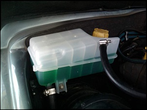

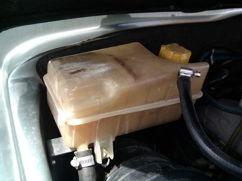

    Olá pessoal, trago aqui a minha contribuição para o fórum, tipo "faça você mesmo" , adaptar o reservatório de água da S10 (Referência da peça GM 93250218) no Troller, rápido barato e fácil. Primeiro o preço, reservatório na Troller R$ 195,00 (fora a Mão-de-obra) no mercado de peças R$ entre R$ 75,00 e R$ 95,00, ferramentas básicas, chave de fenda, chave 10 e 13, uma serrinha e só,tempo gasto 20 minutos. O único trabalho que dá é serrar as bases de suporte do reservatório da S10 que é um pouco maior.
    Etapas: Atenção: Realizar o trabalho com o motor frio.
    1 - Desparafusar o reservatório (chaves 10 e 13)
    2 - Desparafusar as mangueiras (chave de fenda). manter a mangueira na posição vertical para evitar perder a água do sistema.
    3 - Serrar as sobras da base do reservatório novo (duas), medindo o tamanho do corte pelo reservatório usado.
    4 - Recolocar no local, conectar as mangueiras, completar a água e testar o sistema.
    Espero que tenha sido de valia para os colegas trolleiros. Um abraço

    Bela dica!!!
    Tive que trocar o meu tbm, comprei na TorOFFROAD, bem mais barato que a ccs!!!
    Outra dica: Nos 3.0 não tem a grade na capô, para os 2.8 vale a pena proteger a parte superior, pois o reservatório racha na parte superior com a ação do tempo.
    Cortar um pedaço de camera de ar, colocar na parte superior do reservatório e prende-la com cinta hellerman, assim ficará bem protegida.
    Abrs

    Fiz no meu na semana que peguei ele, tbm usei o da gm e cortei a base.
    ficou bem mais apresental!
