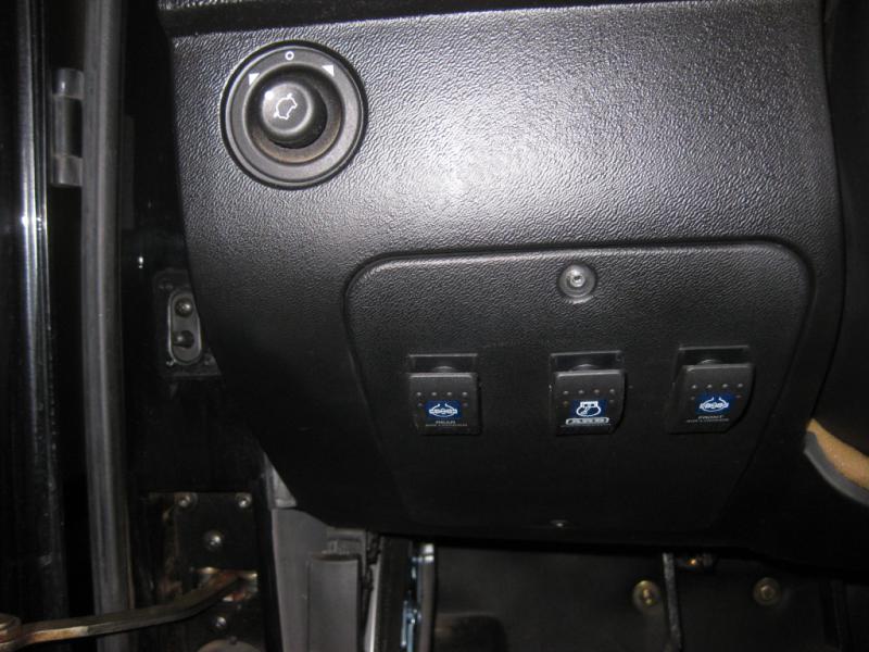

    Pessoal,estou instalando dois bloqueios arb no troller,pergunto;
    Para fazer o furo na carcaça necessita arrancar todo o diferencial ou consegue fazer no lugar ?
    Os botões de acionamento estou pensando em furar o console mesmo,do lado do câmbio ou vou ver se cabe do lado do porta copo,2 botões é certeza que cabe agora 3 vamos ver,alguma sugestão?
    Compressor instalo no porta mala mesmo tanto faz canto direito ou esquerdo ?
    Fora a atenção sobre os orings da vedação de ar que já avisei meu mecânico alguma outra recomendação.
    Valeu

    1 - Furo pode ser fito no local... basta soltar os amortecedores.... com furadeira angular faz sem precisar soltar os amortecedores,
    2- Não acho q ps botões ficam bons instalados no console, veja q ele é um material meio esponjoso e de grande espessura... acho q não trava bem os botões a não ser q vc faça uma peça de adaptação.... minha opinião...
    3- Instalação do compressor - vai do teu gosto.... já vi instalado no compartimento do macaco....
    4- Fora os "X rings"- basta o meca seguir instruções / desmontar e montar os mancais do mesmo lado / aferir com relogio comparador a folga coroa pinhão na desmontagem e montagem / usar obviamente o torquimetro / aferir as engrenagens com uso de tinta marcadora / cuidar com a folga das mangueiras e por onde eles vão passar / na elétrica é só cuidar com o aterramento do compressor

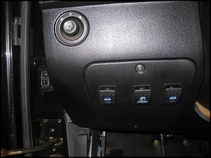

    Em meu Troller (2010) o compressor foi instalado em baixo do banco do condutor e os botões de acionamento foram colocados um pouco acima da caixa de fusiveis. Sempre deixo os fios dos conectores que vão no compressor desconectados, só ligando-os quando vou para trilha. Isso impede que eu acione o bloqueio inadvertidamente. Estou tentando postar fotos.Bloqueio arb no troller-arb-botoes-de-acionamento.jpgBloqueio arb no troller-compressor.jpg
    4X4 Brasil Razão: As fotos não foram anexadas

    Obrigado Paulo e CJB,bloqueio instalado e funcionando,coloquei os botões exatamente no mesmo lugar CJB,ficou muito bom,só o compressor que coloquei no porta mala aliás segundo porta luva rs.Dei uma volta ontem mais não tive oportunidade de testá-lo.
    Deveria ter testado em uma subida muito lisa que as 4 rodas patinaram e tive que usar o guincho,mais acho que nessa situação não iria adiantar muito,meu conceito,posso estar errado é que o bloqueio tem sua maior vantagem em erosões,facões,x,no barro não vai mudar nada.Abs
