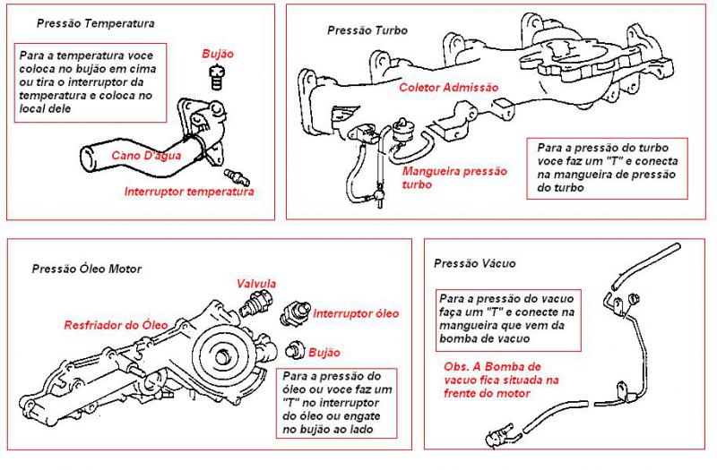

    Locais para a ligação de manômetros de painel, no motor 1-KZT.
    Prezados amigos, segue anexada uma figura indicativa dos locais onde devem ser ligados os manômetros de painel, indicativos de TEMPERATURA, PRESSÃO DO TURBO, PRESSÃO DE ÓLEO E VACUÔMETRO, no motor 1-KZT. Espero que seja útil para mais alguém.
    Um abraço, Delfim.

    Bom dia Delfim, esse esquema também funciona para o 1KZTE? se não Vç ou alguém no forum pode dar a dica? Obg!

    Cacastro,
    Acho que funciona sim, mas não posso te afirmar com certeza.
    Um abraço, Delfim.
