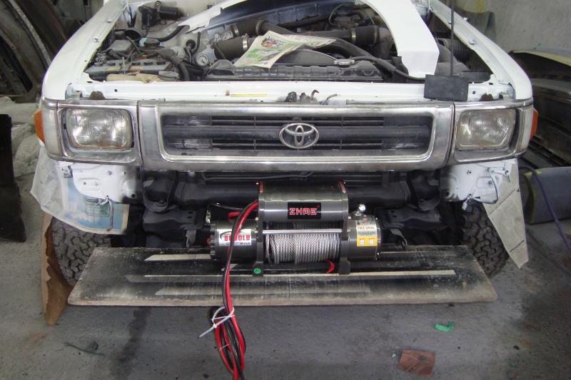

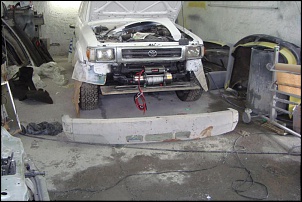

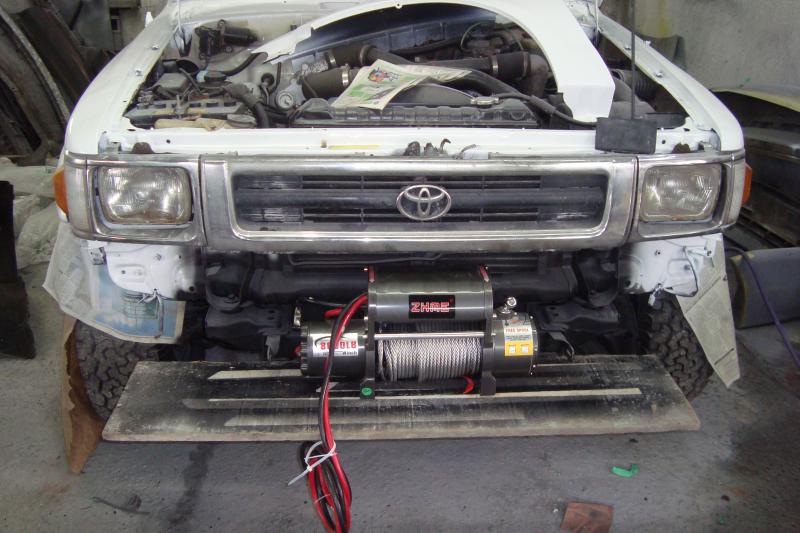

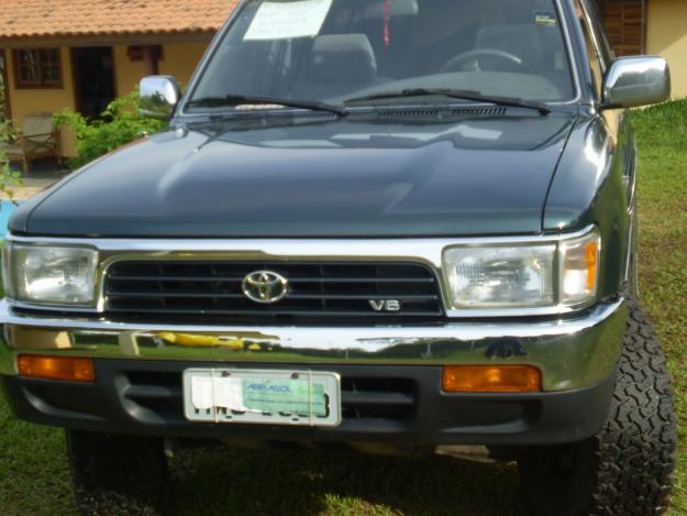

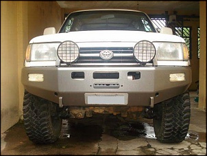

    Pois é quando se começa a fazer adaptação fica difícil escolher o definitivo, é possível que sem as setas fique melhor porém com elas no tom cristal também fica muito bom. Pensei no preto para o para choque mais vejam essa foto onde o para choque está num leve bege metálico com as setas cristal ficou show. A minha viatura é uma SR/ 98 porém quando comprei ela já veio com parachoque de SW não sei o ano mais é diferente da do do Ezahn e com setas nele enfim fica difícil optar, quanto aos faróis auxiliares no para choque será que mais pro centro não ficaria melhor digo próximo aos furos laterais ou mesmo nele. Hoje quando coloquei o guincho +/- na posição -garopaba-e-arredores-jan-2012-004.jpg-para-choque.jpg-dsc03340.jpg-dsc03341.jpg-dsc03342.jpg-dsc03343.jpg-dsc03344.jpg-dsc03345.jpg-foto-final.jpgpercebi que os furos originais do para choque terão que ser refeitos pois preciso de um comprido na parte de cima para acesso ao guincho e um menos comprido que pode ser até o que já está lá para a guia do cabo vejam as fotos.
    Citação Postado originalmente por Ezahn Ver Post
    Realmente, Tb acho que não precisa destas seta no parachoque pois já tem ao lado do farol. Vai ficar mais bonito sem. Alias, nas SW Japinha como a minha não tem seta no parachoque. Só tem a ao lado do farol. Veja na foto do post um pouco acima.
  • #92

    Caras, viajei!! A minha o pisca é no parachoque mesmo. É diferente das SR5 que fica no meio do parachoque por isto me confundi, na minha fica entre o parachoque e a saia. Do lado do farol é só lanterna. Mas de qq forma acho que dá para colocar o pisca junto com a lanterna.
    Na de vocês pisca ao lado do farol ou só no parachoque?

    Na minha SW4 1999 só pisca no parachoque, ao lado do farol só acendem as lanternas.

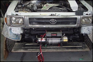

    Na próxima reforma mando as fotos da viatura pra vocês e no dia seguinte estará pronta rs. Bem é isso ficará como o seu lay-out Ezahn, quanto ao guincho resolvi fazer o seguinte: Devido as alterações que teria que fazer o que demandaria tempo resolvi confeccionar o para choque sem as furações, fixa-lo no carro e aí sim partir para as adaptações para o guincho. A mesa do guincho ficará pronta, porém as furações ficarão para depois ainda tenho dúvidas com relação a embuti-lo.
