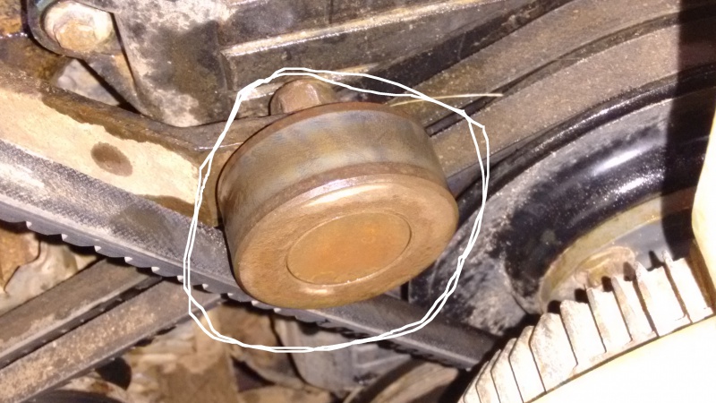

    Boa tarde.
    Lendo o topico não ficou claro pra mim se pra esse esticador também dá pra trocar so o rolamento:
    Alguem poderia auxiliar?
    Obrigado

    Fabio da pra trocar sim, ja troquei aqui, atras dele tem uma trava. Aproveita e vem fazer uma visita e traga ele aqui q tiramos na prensa. Nao lembro o numero do rolamento. Tem q tirar e depois ir comprar.
    Abraco

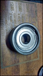

    Agora a noite tirei ele e vi que é um rolamento mesmo com anel trava.
    Desculpem foi duplicado.
    Fábio.
  • #19
    Problema resolvido
    Quero aqui agradecer ao amigo Leonardo do forum pelo auxilio.

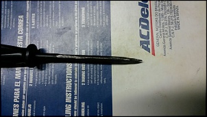

    Ele conseguiu retirar a trava (fabricando uma ferramenta especifica a la made home).
    E com auxilio de uma prensa retirar e recolocar o rolamento novo.
    Depois foi feito um desgaste na borda do anel trava para facilitar possiveis manutenções (troca) FICA AI A DICA!
    Rolamento codigo 6302 Utilizei da marca NTN a 15,00 (o shing ling custava 7,00)
    Valeu Leo!
