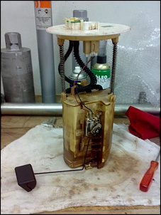

    Cabem exatamente 86 litros no tanque das nova Hilux.
    Digo com certeza pois já retirei para lavar e deixei um galão de 10 litros para colocar até ir no posto mais próximo (3km), chegando lá mandei completar (até a boca) e entrou 76 litros.
    Obs.: O tanque em si estava extremamente limpo, mas aquele compartimento do pescador parecia que tinha carvão dentro. Mas não se preucupem pois existe uma tela metálica neste compartimento que ao meu ver é bem eficiente.
    Tá ai uma dica!

    Abaixo foto do tal compartimento do pescador...
