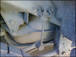

    Estou com um barulhinho na minha Toyota quando faço curva pra esquerda, em rua esburacada.
    Parei a Hilux num buraco pra que a suspensão traseira ficasse exposta e verifiquei que existe uma folga numa bucha (retentor, coxim...não sei o nome disso...é como se fosse uma bucha do braço auxiliar da suspensão, que se fixa no chassis - lat.direita essa foto) e gostaria de saber o nome dessa peça e se sabem onde encontrá-la.
    Deve ser isso que causa o barulho...
    Obrigado pela ajuda.
    Procure por bucha da barra estabilizadora.

    Essa peça é a bieleta. Geralmente a folga são nas borrachas. Tenta antes ajustar ela na porca (tirar a folga). Se melhorar o problema aí tem certeza que é ela e aí pode comprar com calma. Ah, se for só a borracha, procura em casa de suspensão essa borracha (mas de 1ª linha) que aí não precisa trocar toda a bieleta.
    Ah, a bucha da barra estabilizadora, se não me engano (o que é comum), é outra peça (não é essa da foto). Mas confirme antes ok.

    Procura no Mercado Livre, por bucha bieleta hilux, são de Poliuretano cor amarela, coloquei na minha e ficou ótimo.
    Abs.

    Liguei na concessionária e perguntei como Bucha da Barra Estabilizadora e custa 30,40 cada uma, logo precisaria trocar as 4. Acho que não dá mais aperto, ela tá com 15 anos e 160.000 km e tenho certeza que nunca foi trocada.
    Só que agora fiquei na dúvida, pois pesquisei no ML (como o Drauzio falou...bucha bieleta hilux)e encontrei como "Jg. Buchas Bieleta Da Hilux De Poliuretano" por 35 reais o jogo com 8 peças.
    Na real não verifiquei na suspensão da frente ainda, mas creio que na dianteira da Hilux não tenha essa tal barra estabilizadora. Se for isso mesmo, esse jogo de 8 peças não confere, seriam só 4 mesmo, pra trás...
    vou dar mais uma pesquisada. Quero já chegar com a peça no mecânico e pedir pra trocá-la, ao invés de deixar lá pra ver o que tá rolando, encomendar e blá blá blá...não é nada urgente, é só manutenção preventiva mesmo pra deixar a caranga mais irada ainda.

    Na minha hilux são usadas 8 peças, também é uma 95 sw, só que 2.4 gasolina.
    Na frente também tem estabilizador e bieleta.

    aproveitando o tópico, alguém sabe de alguma bucha de bieleta que sirva? (genérica ou de outro carro)?
    é que não queria ter que tirar a minha pra levar nas lojas, e se falar que é pra toyota o preço sobe! ou então dizem que não tem, quando poderiam ver uma semelhante já que não é uma bucha que exije tanta precisão, é só pra deixar justo mesmo.
    vi um tópico que diz que dá pra usar a do amortecedor do corcel, mas o tópico é na área das band, será que as buchas de bieleta da band servem na sw4??

    É muito fácil , é só vc medir o diamentro da borrachinha e a espessura e ír numa loja de borracha automotiva e pedir uma com estas medidas de diamentro e espessura , se ficar um pouco maior ou um pouco mais grossa não tem problema , alí como vc falou não tem muita precisão , NÃO DEVE É FICAR MANOR , mas um pouco muaior e mais grossa , não tem problema .
