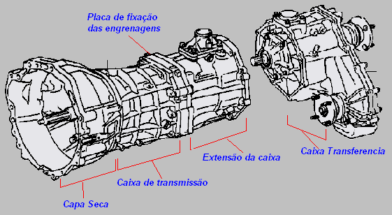

    Tadi, por curiosidade, vi um conjunto hilux, caixa seca, carcaça não identificada por mim, caixa de marcha e reduzida. Que parte é esta que fica entre a cx de marcha e a cx.seca? Grato.

    Citação Postado originalmente por sergiopincelli Ver Post
    Olá. Veja na imagem as partes que compõem uma caixa de cambio e caixa de transferencia. Fiz este desenho para ver se era isto que voce queria saber.

    Tadi, muito obrigado pela informação. É uma senhora transmissão. Fiquei curioso pois um forista está adptando um conjunto hilux num jpx e só sobrou 35cm para o candam trazeiro . A caixa da minha está pulando a 4 e a 5 marcha somente no freio motor e infelismente logo terei de abrir .
