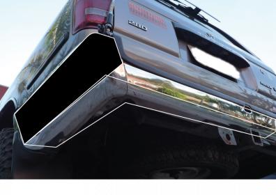

    Fotos do que estou pensando
    Quero fazer um que dê para deixar o suporte do engate mais para cima e que as saias laterais fiquem no limite da carroceria (ganhando ângulo de saída)
    Miniaturas de Anexos Miniaturas de Anexos Fazer parachoques no serralheiro-lateral.jpg   Fazer parachoques no serralheiro-traseira.jpg   Fazer parachoques no serralheiro-embaixo.jpg

    Estuda a opção em tubos de ferro de 2". Ficam muito resistentes e bonitos.
