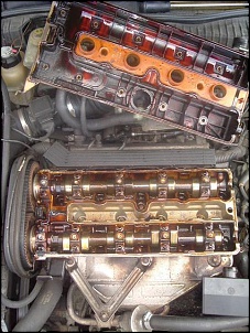

    Veja as 2 fotos abaixo, sao de um motor com 2 comandos ao invez de 1... voce consegue reparar a correia de comando ? ela passa pelos 2 comandos e pelo virabrequim.... Note como a "tampa" deixa oculta a correia dentada.... repare na espessura e no tamanho/formato dos dentes...
    Mais pra frente da correia do comando, voce consegue ver a correia "V belt" q toca os acessorios ?
    Como eu falei, se postar fotos.. fica BEM mais simples.

    Miniaturas de Anexos Miniaturas de Anexos Duvida correia dentada-blah.jpg   Duvida correia dentada-blah2.jpg
