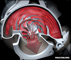

    As unicas partes moveis que O TGV tem a mais que o WG são as palhetas que são fixadas da carcaça da turbina e trabalham de maneira oscilante para imprimir ou não rotação na turbina .e que não entrão em rotação com junto o conjunto girante .

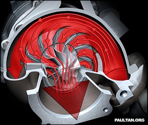

    TGV trabalhando com as palhetas fechadas , agora .

    certo Marcelo,
    de qualquer forma são mais peças moveis no sistema, sem falar que a turbina nesse caso trabalha praticamente direto, ou seja, maior desgaste no final, vida útil menor...
