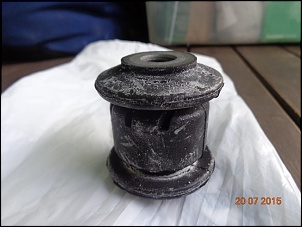

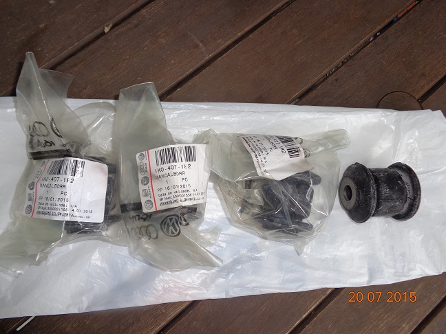

    Sobre as buchas tenho uma boa novidade, uma excelente dica do nosso companheiro Tadi, que conheci numa recente viagem ao sul do Brasil.
    As buchas da Volksvagen referencia 1K0407182, que segundo o balconista da CCS, são da suspensão do Jetta, são exatamente idênticas as originais Toyota, é só sacar as antigas e colocar as novas, na prensa com um pouco de vaselina. Comprei na Guaibacar, em Porto Alegre, por R$112,14 cada bucha, são fabricadas na Alemanha. Abaixo as fotos.

    O Tadi é mecânico expert em Toyota.
    Mas não achas que a diferença de peso entre o Jetta e a Toyota fará as buchas cansarem logo?
    Além da diferença de peso entre os veículos, a força lateral nas curvas da Toyota será bem maior por conta da sua altura.
    Tirando estas dúvidas, a dica é muito boa.
    Glaicon
    Levando em consideração a aplicação no Jetta, que usa essas buchas na bandeja da suspensão dianteira, e na Toyota que usa nos tirantes superiores(barra anti- rolagem, cujo esforço é bem menor , pois não está suportando o peso do carro, como no Jetta, acredito que irão durar tanto quando as originais, além disso achei a borracha bem resistente e com dureza compatível com as da Toyota, mas só com o tempo de uso saberemos a durabilidade real.

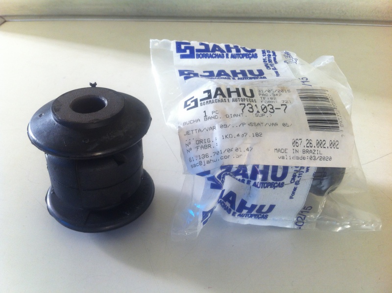

    Meu mecânico tentou instalar as buchas e ficaram folgadas...
    Miniaturas de Anexos Miniaturas de Anexos SW4 saindo de traseira-img_6457.jpg

    Citação Postado originalmente por Matheus Pira Ver Post
    Bom dia
    Folgadas ???? Vi e ajudei o mecânico montar as buchas, foi necessário colocar vaselina e usar a prensa para instalar as buchas no alojamento. Será que estamos falando da mesma barra ? Existem 4 barras ( ou tirantes) na suspensão traseira da SW4, duas inferiores(essas a Toyota vende as buchas) e duas superiores,fixadas na parte superior do eixo e no chassi,(cujas buchas não são vendidas) são essas buchas que estou me referindo.Acredito que tentou instalar na barra inferior, que tem a bucha maior.
