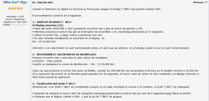

    Onezimo e Jeff,
    Parece que quando o odômetro é digital (como a minha SW4 1998/1999), o procedimento é diferente. Pesquisando no forum argentino "toyoteros.com.ar", descobri o post da figura que estou anexando agora, que explica o dito procedimento.
    Um abraço, Delfim.
