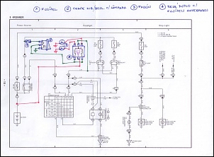

    Citação Postado originalmente por Ezahn Ver Post
    Cara, a fiação deste nosso carro é muito complexa....
    Blz, Ezahn. No anexo está uma ligação para novos faróis de milhas, fácil de fazer. Só precisa o eletricista identificar no carro os fios citados no esquema. Com essa ligação, os novos faróis acenderão somente quando simultaneamente estiverem ligados o farol alto original e a nova chave nº 2 do esquema (padrão DETRAN). Perceba que esta ligação não altera a originalidade da ligação do veículo.
    Miniaturas de Anexos Miniaturas de Anexos -esquema-eletrico-sw4.jpg   -esquema-eletrico-sw4.jpg
    SW4 - TRATOY

    Citação Postado originalmente por drezter Ver Post
    palmas e mais palmas! Não entendo PN de elétrica!

    Citação Postado originalmente por dorderf Ver Post
    Tudo bom, Dorderf? Na maioria dos carros, os equipamentos encontram-se com um dos terminais aterrados. Para ligá-los, é preciso injetar tensão no outro terminal. Nas Toys, os equipamentos mesmo desligados, estão energizados. Ao acionar o botão do farol por exemplo, você estará fechando seu circuito, aterrando-o. Basicamente é isso, porém, existem alguns detalhes que confundem um pouco os eletricistas. A chave (botão) que liga/desliga a lanterna, farol baixo e farol alto, por exemplo, dependendo da posição, mudam um pouco essa filosofia citada no início. Nosso problema é que nossos eletricistas têm preguiça de pensar. Preferem meter o alicate de corte em tudo e abrasileirar a tecnologia japonesa.
    SW4 - TRATOY
    Tudo beleza!
    Rapaz, no dia que for instalar faróis de milha eu levo esse esquema pro eletricista. Mas pelo que conheço desse pessoal, ainda acredito bastante que não vão fazer igual! E o pior, eu continuarei achando que estão fazendo igual... É flórida.
    Pajero Sport 3.5 FLEX 10/11. Ex-SW4 1998.
    Tudo beleza!
    Beleza Dorderf. Eu tenho a intenção de fazer um vídeo tutorial sobre esse assunto, mostrando o melhor ponto de instalação dos equipamentos e localizações dos fios. Só que antes eu tenho que matar uma penca de outras pendências minhas. Grande abraço e boa sorte. Eduardo.
