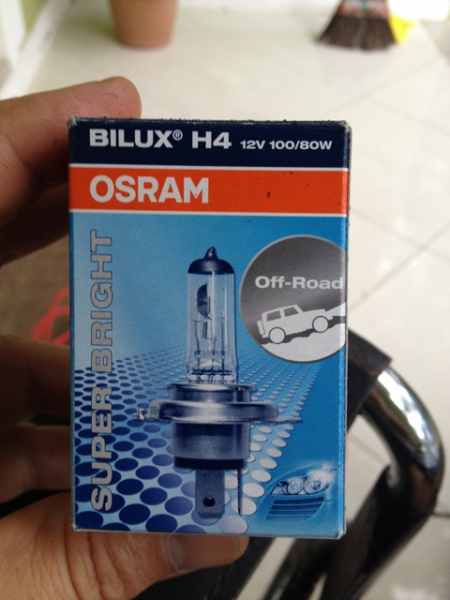

    Lista de material:
    2 Lampadas Osram Bilux H4 12V 80/100W - R$ 38,00
    Anexo 419875 Anexo 419876

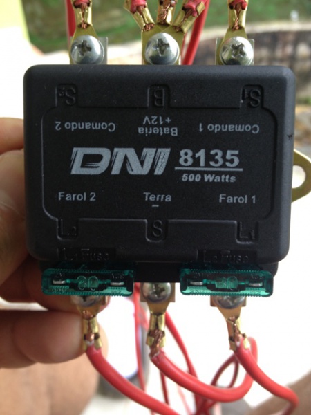

    2 Reles auxiliários simples - R$ 24,00
    Anexo 419877 Anexo 419878
    1 Rele duplo alta potencia 250 + 250 W - R$ 31,00
    Anexo 419879

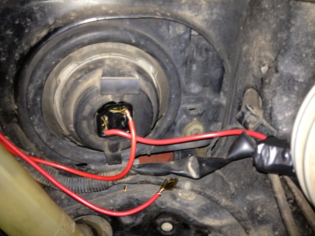

    10 mt. de cabo 4 mm2 isolado em silicone alta temperatura.
    2 soquetes para H4
    Terminais e minutarias. Total desses itens mais ou menos R$ 25,00

    Bom, vamos aos resultados. Eu fiquei simplesmente com cara de bobo.
    A luminosidade aumentou MUITO. Para dar uma ideia, com os faróis originais acesos, acender ou menos os Orgus 1000 não chega a fazer muita diferença.
    O calor desenvolvido pelas lampadas é bastante e deve ser trocada TODA a nova fiação, por isso os novos soquetes devem ser desmontados e os rabinhos da fiação trocados também ou vai gerar bastante calor para derrete-los em pouco tempo.
    Todos os terminais foram soldados para evitar dor de cabeça devido as vibrações do diesel.

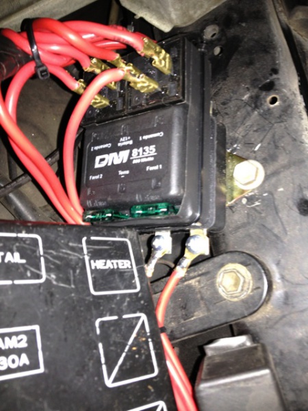

    Os três reles foram montados juntos ao lado da caixa de fusíveis
    Anexo 419881

    Você tem razão, os fios que vem do soquete original do carro só são usado para pilotar os relés auxiliários. Alem desta função, devem ser isolados e esquecidos até você, no futuro, querer voltar ao estado original.
    Sobre o perguntar, faço minha a sua filosofia. A minha ignorância é a base da minha curiosidade e vontade de fazer e melhorar cada dia.
    Grande abraço
    Fabrizio

    Caro Guilherme,
    Eu também sofri por um bom tempo de dor de coluna. Hoje estou me cuidando melhor com menos comida, mais movimento e estou praticando Pilates, que, no meu caso (desgaste das vértebras lombares), está fazendo verdadeiros milagres.
    Estava num estado péssimo, mas no dia que não consegui mais brincar com meu filho de dois anos, me senti uma me...da e tomei uma atitude. A minha qualidade de vida melhorou 100% e devo isso a ele.
    Voltando ao tópico, peça ao seu eletricista que cuide muito bem das conexões que, no meu parecer, DEVEM SER SOLDADAS. Afinal, estamos substituindo um circuito original de fabrica e temos que prezar pela mesma confiabilidade.
    O calor é bastante e as vibrações dos motores diesel são tremendas para os circuitos elétricos.
    Ninguém quer ficar no escuro no meio da estrada, né...
    Grande abraço
    Fabrizio
