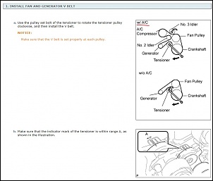

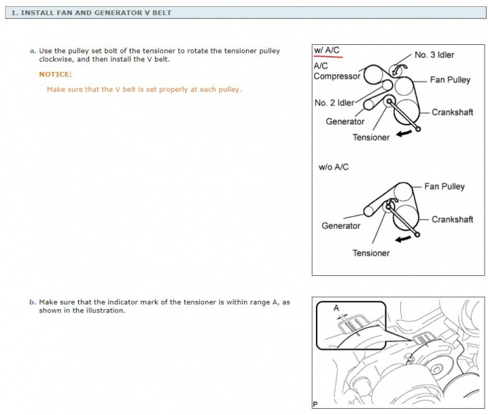

    Qual a referencia da correia do alternador da Hilux sw4 D-4D
    Olá amigos, tenho uma hilux sw4 2007, eu mesmo tentei trocar a correia do alt, colocando a 7pk1515,7pk1530 e 7pk1549 porem nenhuma deu certo. Alguem tem alguma sugestão de qual usar? e podem me passar o diagrama da correia? Desde já agradeço.

    Dá uma olhada no link a seguir para o esquema. Sendo a tua SW4 a diesel, será o esquema do motor 1KDFTV
    TOYOTA FORTUNERKUN61L-NKMDYG - TOOL-ENGINE-FUEL - V BELT | Japan Parts EU
    A correia é uma 7PK1515.
    Para trocar a dica é usar uma chave (acho que 17...) no tensionador, forçando ele a recolher a mola, aí fica fácil.
    Olha a imagem que anexei.
    Miniaturas de Anexos Miniaturas de Anexos Qual a referencia da correia do alternador da Hilux sw4 D-4D-troca-correia-hilux-1kd-ft.jpg
