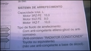

    Tenho devorado os posts do forum, que por sinal é muito colaborativo, e realmente o que me está deixando cabreiro é a questão do super aquecimento.
    Engraçado porque primeiro vi que era um problema do motor KZT das 97/99 que veio com o radiador subdimencionado de 7 litros e a partir da 2000 KZT-E colocaram o radiador de 10 litros e melhoraram a dissipação termica. Mas vi alguns relatos de problemas em vtr 2000 a 2002 tambem, então acredito que esteja mais associado a falta de manutenção mesmo. O que pode ocorrer com qualquer carro. Mas que devido a fama de Inquebrável das toyotas, em gente que acaba relaxando na manutenção e depois tem um problema grave e aí acaba condenando o carro.
    Mas uma lenda para ser desmistificada: o tamanho do radiador das viaturas 96, 97, 98, 99.
    Segue foto do manual da minha ex SW4 1998, turbo diesel.
    Vendi a mesma, mas fiquei com esta foto, de tanto que falam equivocadamente da capacidade do radiador.
