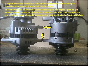

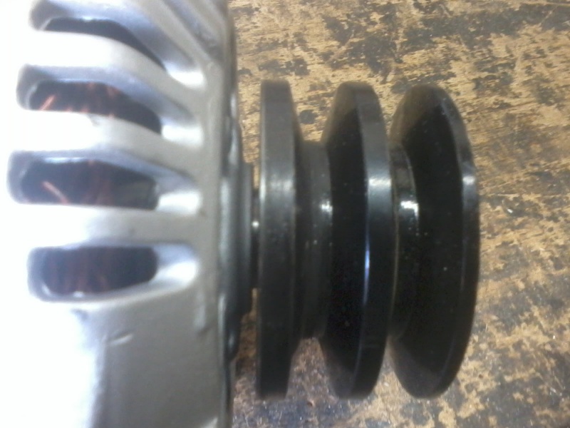

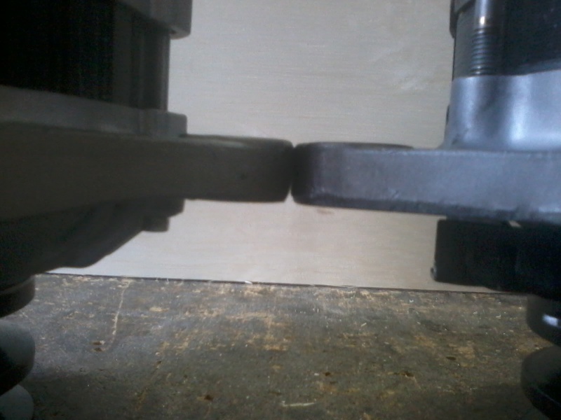

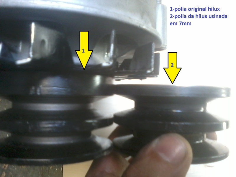

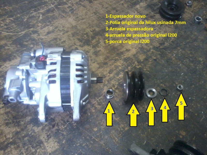

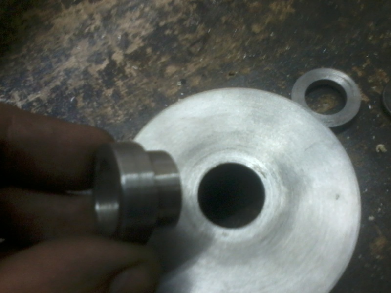

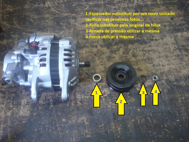

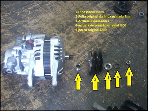

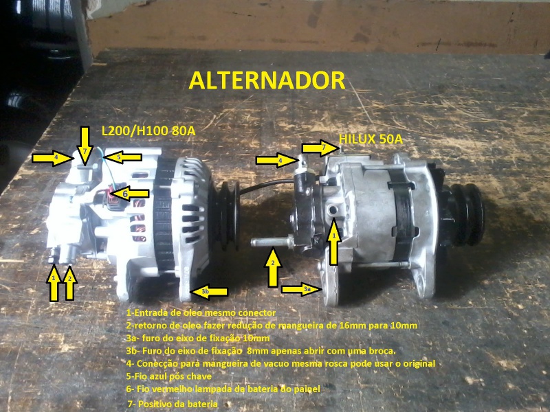

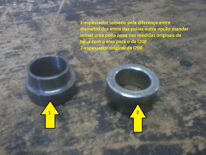

    Boa tarde galera....
    Aqui estou eu novamente rs para dizer os acontecimentos desta vez com o alternador da minha japa com regulador externo, 5 anos utilizando o regulador glauss sem nenhum problema ate o momento
    O carro acendeu a luz da bateria numa viajem medi a bateria e verifiquei q o alternador tinha parado de carregar
    Chegando em casa tirei e mandei para um auto eletrico que ficou com meu alternador durante 1 mes e nada de solução
    Levei em um outro que recondicionava o alternador e mais 40 dias e nada de ter solução
    Como ele so vende peças recondicionada peguei um da L200 / H100 de 80 amperes e comecei a instalar pois se trata de um alternador com uma diferença de pelo menos 10 anos de tecnologia rs
    ai fui tirando umas fotos
    Se alguem quiser fazer o mesmo algum dia fica as dicas
    Impressões Ficou perfeito ja estou rodando a 1 mes e td perfeito
    Carrega 13,95 v em todas as rotações
    Com todas as luzes acesa ar condicionado ligado e ventuinha para refrigerar o ar condicionado instalada by eu mesmo
    em marcha lenta carrega 13,52 v
    Se acelerar acima de 1000 rpm volta as 13,95
    Quanto a bomba de vacuo senti uma ligeira melhora no freio mas quase imperceptível...
    So não postei as fotos do suporte que fica preso na lateral do motor pq perdi as fotos
