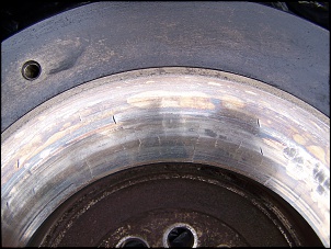

    Ao trocar a embreagem...vejam o volante do motor.
    Ao trocar a embreagem do carro, tirei o volante do motor, para trocar o retentor, olhem o estado desse volante!!
    Ao trocar a embreagem...vejam o volante do motor.-100_1710.jpgAo trocar a embreagem...vejam o volante do motor.-100_1712.jpgAo trocar a embreagem...vejam o volante do motor.-100_1713.jpg
    Eu deduzo que nem passe vá retirar essas fissuras e creio que a segurança também está comprometida.
    A pergunta é...ONDE ENCONTRAR UM VOLANTE DESSE? E a bom preço, pois na autorizada deve ser um assalto!!

    Isso não é problema nenhum , nem passe é preciso, pode lixar e colocar

    Voce acha mesmo Sinval? Não fala isso que eu acredito, pois estou sem carro e doido pra montar logo!
    Você chegou a clicar nas fotos para vê-las maior?

    Tb acho que pode usar , mas depois que aumentei a imagema como falou o correto seria em trocar , acho que isto foi mal uso , ou seja o dono anterior deve ter judiado da embreagem com disco sem pastilha e de forçar demais o conjunto , mas num ferro velho vc consegue um volante melhor , ou em Ponta Porã , mas volante motriz não é uma peça cara demais não .

    Sandro, pode passar uma lixa grossa e depois uma mais fina e pode montar, acredito que não vai ter quebra do volante
    Realmente é uma peça muito parruda .

    Parruda e muito pesada! O antigo dono deve ter sido um animal para queimar tanta embreagem a ponto de trincar desse jeito!
    O disco e platô estavam em um estado lástimavel...usaram um kit vagabundo também!
    E o carro andando!! Só parei para trocar por que as marchas começaram a ficar duras de engatar.
    Eu estou com medo de usar esse volante, confesso! Apesar de já ter andado mais de 30 mil km com ele assim...kkkkkk!!

    Vc andou deste jeito em nem percebeu , só qdo o disco/platô/colar foi pro saco e ficou ruim de passar marcha , faz o que o SINVAL falou e deixa a grana no bolso .

    Alguém mais, para dar um terceira opinião?

    Tá bem trincado mesmo hein? Se não tiver condições tudo bem, eu daria uma retificada só pra alinhar a superfície e montava de novo. Mas podendo e já que está desmontado e tudo eu tentaria trocar principalmente se for pra ficar bastante tempo com ela ainda.

    Antes de decidir pesquise o preço nos fornecedores de Ponta Porã ou tente achar num desmanche. Se encontrar um preço justo aproveite que está desmontado e troque. Se não encontrar monta essa mesmo que aguenta. Se fosse uma peça que girasse a 7000 rpm eu diria que há risco de espatifar com a força centrífuga, mas num motor que anda a menos de 3.500 rpm, a força é somente a pressão do disco sobre o volante.

    Neste estado demonstra fadiga do material, EU ACHO, não sou engenheiro, que depois de 21 anos de uso, sua viatura merece um novo, esta peça não deve ser tão cara assim, cota na Ferraço.
