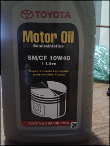

    Olá Jorge e Dorderf!
    Obrigado pela indicação do óleo. Vou ver se consigo aqui na minha cidade, vc sabe o preço médio por litro desse óleo Avante?
    Na última vez que estive na Css comprei um litro do óleo da Toyota, como vc (Jorge) mesmo disse não é específico para o Diesel.

    O óleo vendido pela CCS Toyota é o MOBIL SUPER FLEX 10W-40 fabricado pela Cosan.
    MOBIL SUPER FLEX 10W-40 | Mobil

    Mudança na Toyota do 10w40 para 5w30
    Citação Postado originalmente por AroldoMoreira Ver Post
    Segue a foto abaixo.
    Colegas, atualizando... fui na concessionária Toyota esta semana e não distribuem mais o 10w40. Agora é o 5w30, com a mesma base e "disseram" que posso usar na RAV4 (que sempre foi 10w40) sem problemas.... vamos ver.
