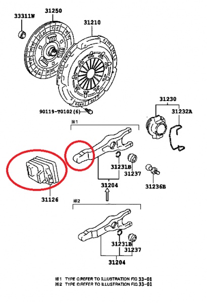

    Luis,
    Troquei a minha fazem 2 semanas...faz o seguinte, existem 2 cilindros hidráulicos responsáveis pelo acionamento, 1 fica ligada ao pedal de embreagem e o outro junto a caixa de marcha. Peça ajuda, deite em baixo do carro e peça para alguém apertar a embreagem, verifique se o pistão vai empurrar o braço do colar...se tiver dificuldade estou anexando a foto do conjunto que fica perto da caixa...fica no lado do motorista. Pelo que descreveu é o sistema hidraulico, isso que te falei, quando é embreagem geralmente o carro fica patinando. Pelo amor de Deus não desacople cabine nenhuma, mude de mecanico, urgente pois ele não sabe o que está fazendo. Para trocar a embreagem tem que colocar o carro no elevador, soltar toda a transmissão e calço da caixa, tombar a bundinha da caixa....kkkkkk....e com uma extensão muito comprida soltar os parafusos que prendem a caixa no motor, tira a caixa troca o que tem que trocar e fazer o sentido inverso.
    Paguei R$600 e 2 vezes.
