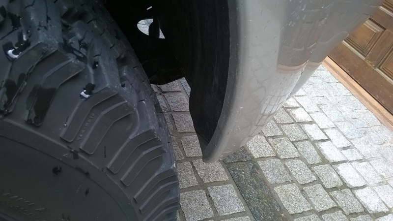

    Boa Tarde Galeguito;
    Seguem as fotos da vtr, a parte que recortaram é pequena e somente plastico, não dá nada.
    Tbm coloquei um calço de 3/4" só para ficar mais encorpada.
    BF Goodrich na hilux 2013-wp_20140905_10_50_06_pro.jpgBF Goodrich na hilux 2013-wp_20140905_10_49_25_pro.jpg
