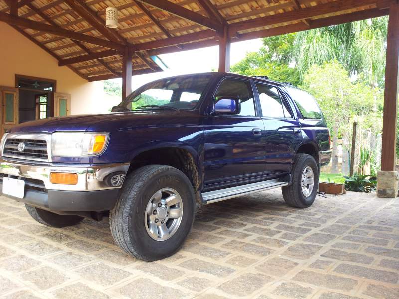

    Cool Comprei minha Hilux SW4 97/97 - Fotos - Projetos - Dúvidas
    Boa noite nobres amigos!
    Depois de muito pesquisar por aqui, depois de muito encher o saco de uns e outros, depois de muito pensar acabei me decidindo e fechando a compra da minha viatura 4x4 na data de ontem (07 de dezembro de 2012): minha SW4 que já apelidei de BLUE ANGEL!
    O carro tá esteticamente "bonito", mas tem muuuuuuuuita coisa pra fazer! Só comprei, pois o preço estava atraente e como gosto de fuçar achei que seria um belo passatempo!

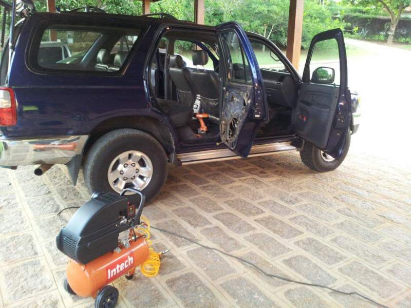

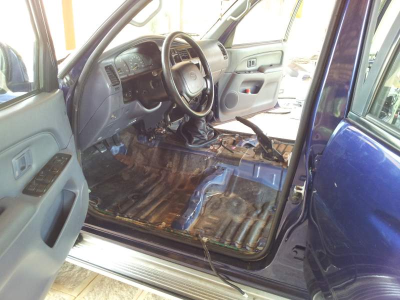

    Bom, na data de hoje (08 de dezembro de 2012) peguei para começar a faxina!
    O carro tá N-O-J-E-N-T-O! Tudo imundo por dentro! Segundo o lojista, o ex-dono morava numa chácara e utilizava muito em estradas de terra!
    OK! Já paguei o preço contando com essa sujeira...haaha

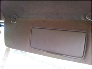

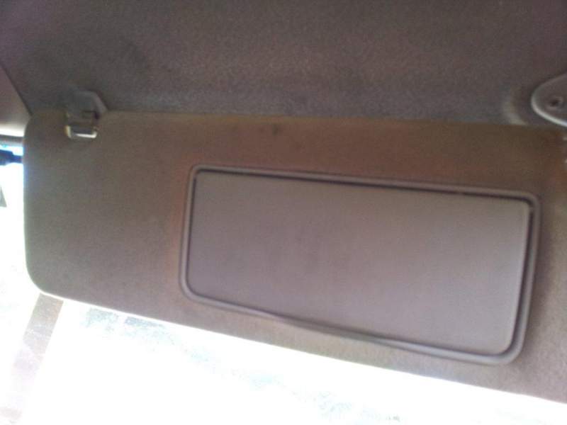

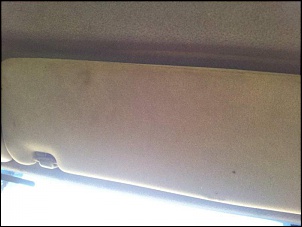

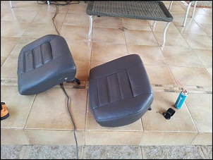

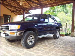

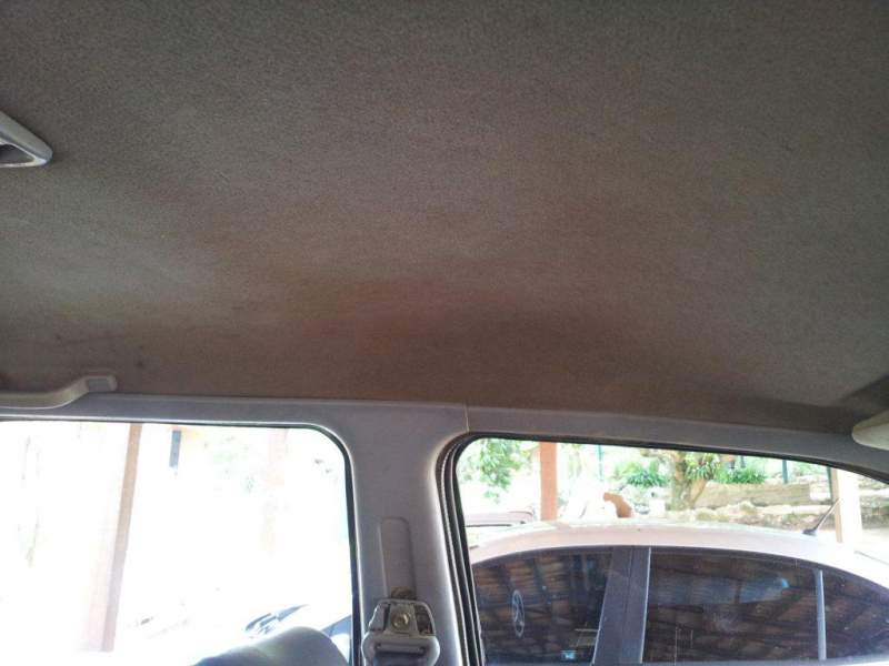

    Primeiramente, vejam as fotos de como estava:-20121208_154630.jpg-20121208_154639.jpg-20121208_154659.jpg-20121208_154710.jpg-20121208_154718.jpg-20121208_154725.jpg-20121208_154731.jpg-20121208_154739.jpg-20121208_154746.jpg

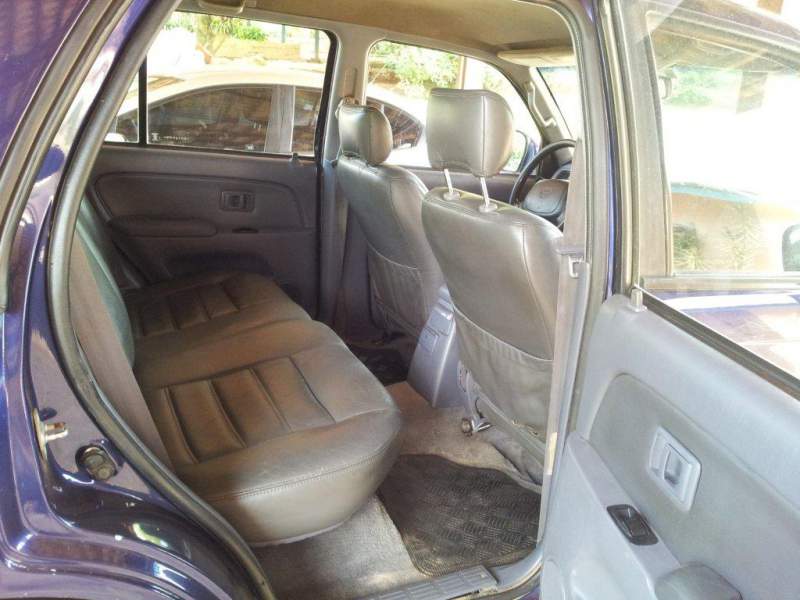

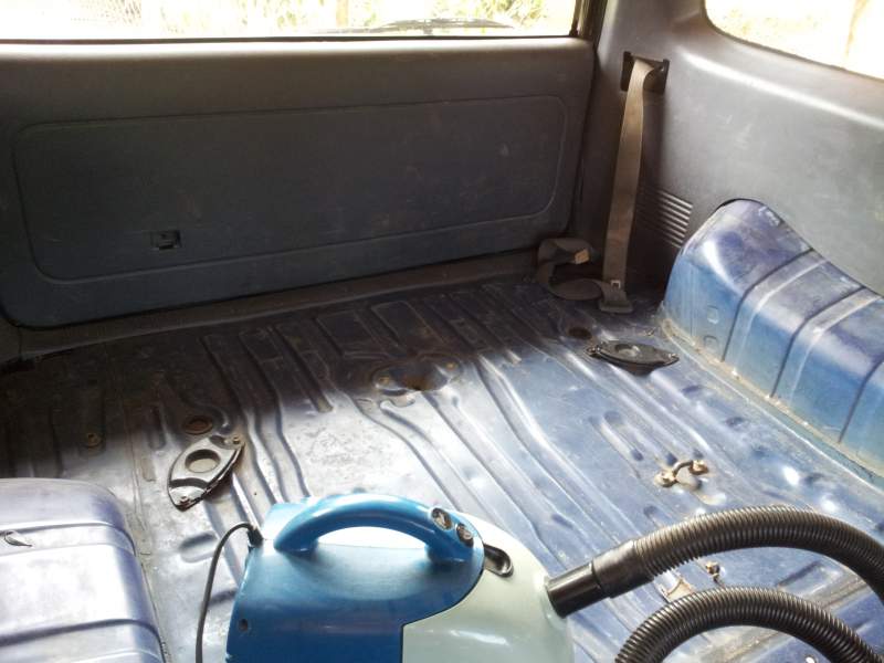

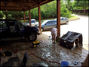

    Logo após o almoço comecei a faxina:-20121208_185945.jpg-20121208_185541.jpg-20121208_185529.jpg-20121208_185523.jpg-20121208_185952.jpg
    É o que fiz hoje e com muita alegria e com muito detalhe! Amanhã tirarei fotos mais detalhadas para mostrar o antes e o depois!

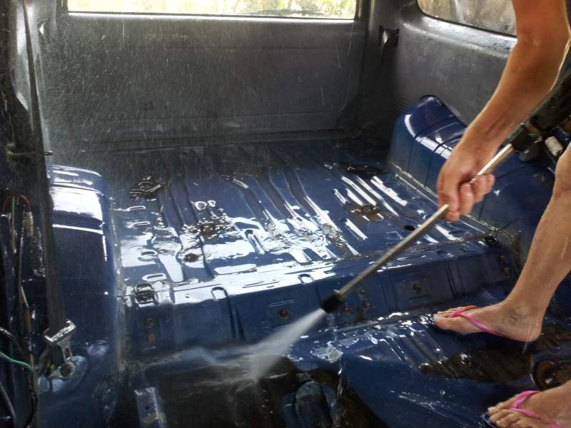

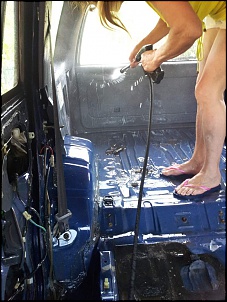

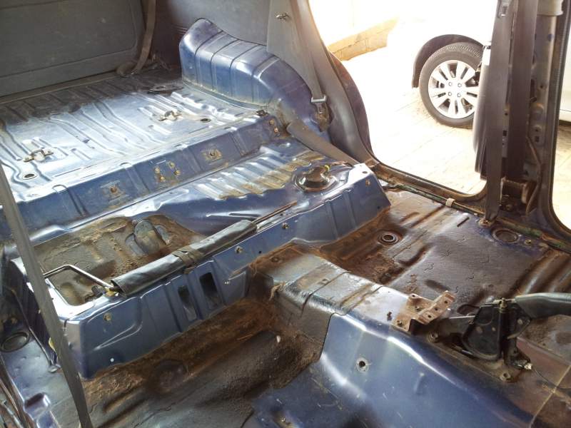

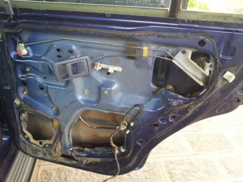

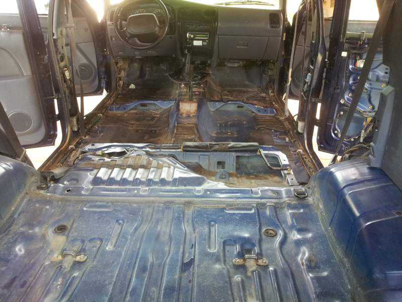

    Bom pessoal,

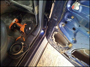

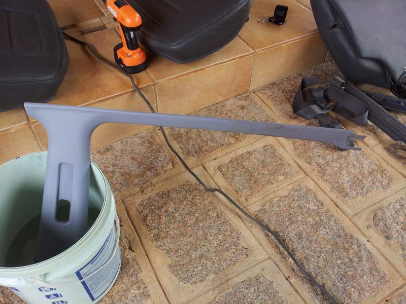

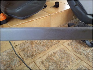

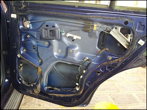

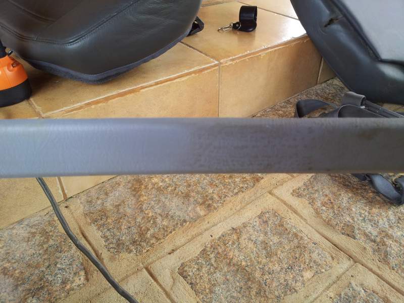

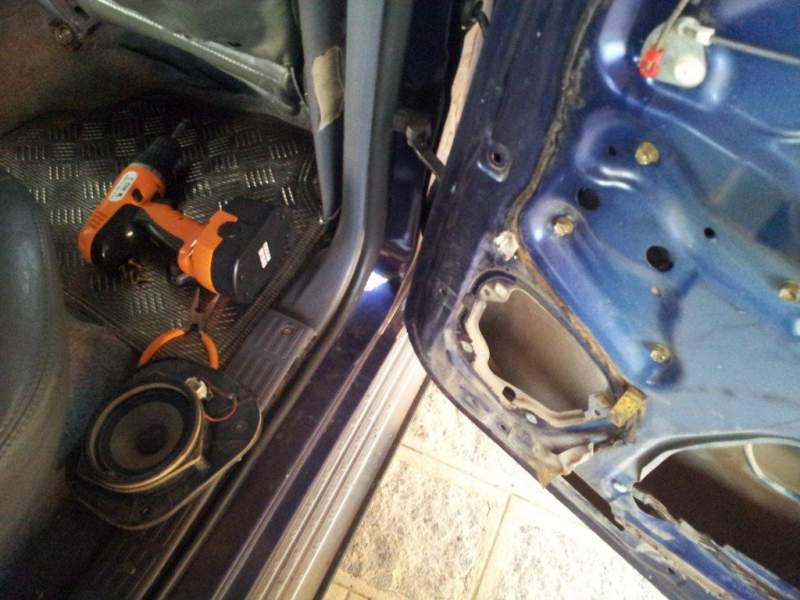

    Na data de ontem retomei os trabalhos. Foi muito gostoso, mas muito cansativo! A noite eu estava exausto! Até minha mãe se comoveu e decidiu ajudar, pois a caranga estava nojenta! hahaha
    Fotos do trabalho:
    -20121209_111933.jpg-20121209_162019.jpg-20121209_162015.jpg-20121209_143938.jpg-20121209_134325.jpg-20121209_134315.jpg-20121209_134304.jpg-20121209_134250.jpg-20121209_131808.jpg-20121209_131801.jpg-20121209_121909.jpg-20121209_121902.jpg-20121209_121857.jpg-20121209_111956.jpg-20121209_111947.jpg-20121209_111941.jpg-20121209_162023.jpg
    Agora só pegarei novamente para fazer no fim de semana.
    Até lá!

    Marcin,
    Como eu tirei todos os tapetes e carpetes, eu criei coragem de fazer.
    Assim que você tira todo o carpete você verá tipo umas "tampinhas" pretas de borracha tapando buracos na lata! Essas tampas, depois de retiradas, ficam buracos por onde a água cai!
    Eu meti lavadora de alta pressão em tudo, menos no painel! Agora vou deixar uma semana direto no tempo com ela inteira aberta no sol escaldante para não correr maiores riscos!
    O problema de eu ter feito tudo isso é que agora vai dar dó de enfiar na trilha...hahaha
