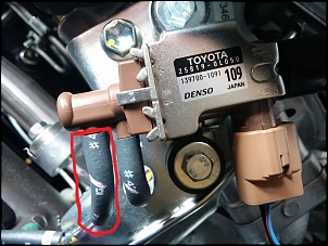

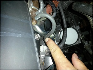

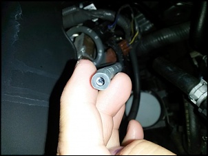

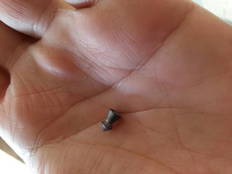

    Boa tarde a todos, acabei de cadastrar, porém acompanho este fórum já faz um tempo e pesquisando bastante e já estou até testando, achei uma maneira e segundo minha pesquisa é a maneira mais correta de se desabilitar o EGR. O método descrito nos posts anteriores não é recomendado segundo o pessoal lá fora, pois reduz a vida útil da turbina. o método mais indicado, por incrível que pareça é o mais simples e mais barato, também indicado ao pessoal que faz inspeções veiculares. O acionamento da EGR no motor D-4D é feito por vácuo, então basta eliminar este vácuo, que a válvula permanecerá fechada, porém descarregando o turbo normalmente. Interronpendo quando quiser fechar e desobstruindo quando for a inspeção. As fotos explicarão o método:Bloqueando a EGR da Toyota Hilux 3.0 2006...-20140507_163701.jpgBloqueando a EGR da Toyota Hilux 3.0 2006...-20140507_163558.jpgBloqueando a EGR da Toyota Hilux 3.0 2006...-rlzvy6q.jpgBloqueando a EGR da Toyota Hilux 3.0 2006...-20140507_163637.jpg
    Um chumbinho de espingarda é utilizado para obstruir a mangueira de vácuo, com isso a EGR permanece fechada. não é necessário desmontar nada, nem mão de obra especializada.
    Miniaturas de Anexos Miniaturas de Anexos Bloqueando a EGR da Toyota Hilux 3.0 2006...-20140507_163701.jpg   Bloqueando a EGR da Toyota Hilux 3.0 2006...-20140507_163558.jpg   Bloqueando a EGR da Toyota Hilux 3.0 2006...-rlzvy6q.jpg   Bloqueando a EGR da Toyota Hilux 3.0 2006...-20140507_163637.jpg

    Só para complementar, coloque de volta a mangueira no caninho, para evitar que a bomba de vácuo fique puxando poeira. Não execute fechamento da EGR por tamponamento, pois vc diminuirá bastante a vida da turbina...
    Esse método é muito prático para quem vai fazer inspeção veicular, basta tirar o chumbinho e está tudo original para a inspeção, depois é só colocar de novo e fechar a EGR. A minha ficou mais esperta de 1000 a 1800rpm, faixa de rotação que mais uso, com isso espero uma melhoria no consumo, além de claro e principal não jogar sujeira dentro do motor, com certeza aumentando muito a vida útil do mesmo.
