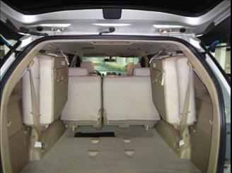

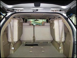

    Clayton, creio que internamente sua SW4 de 5 lugares seja muito parecida com a de 7 lugares, portanto não deve ser tão difícil de fazer a adaptação. Os maiores problemas que vejo seriam a instalação dos cintos de segurança e a documentação do veículo, como o Inner comentou. Isso sim, acho que será um grande entrave...
    Quanto ao cinto de segurança, deve dar para adaptar, mas aí tem que ver se o acabamento das colunas serão os mesmos.
    Peguei algumas imagens de exemplo:
    Essa é de 5 lugares, não possui os cintos nas ultimas colunas:
    tem como colocar os dois bancos auxiliares na sw4 2005?-toyota_hylux_e_sw4_2012_f_028.jpg
    Essa já é de 7 lugares:
    Essas fotos que achei são das SW4 novas, portanto tem que ver se os acabamentos internos são os mesmos da sua.

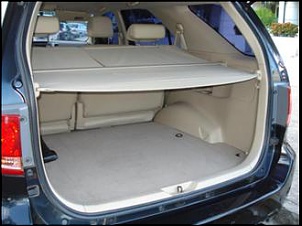

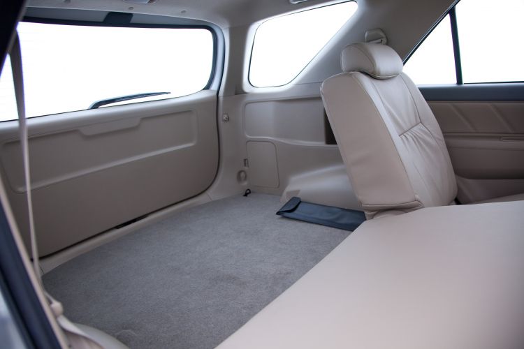

    Parece que realmente as mais novas voltaram a ter o terceiro banco. Ao menos achei uma 2010 com banco.
    Pela foto parece que a 2010 com banco tem um pequeno rebaixamento no local do pé do terceiro banco e a 2007 da outra foto sem banco o porta malas tem o fundo reto.
    Veja:
    2010 com banco
    2007 sem banco

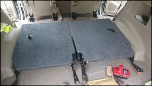

    17/01/2015
    Niterói/RJ
    16

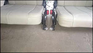

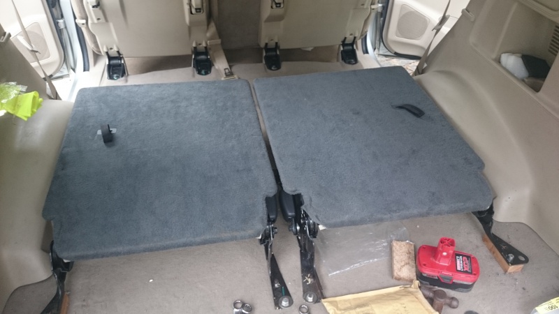

    Prezados Amigos, depois de muito pesquisar, ontem instalei um par de bancos no porta malas de minha sw4 2007, não coloquei os originais pela dificuldade de compar e tb pela dificuldade na adaptação (apesar de originais). Primeiramente comprei o banco do GM spin após tirar as medidas pensei que estava resolvido mas na hora que sentei no banco a cabeça ficou batendo no teto, vendi esse banco e comprei no ML os bancos da nova trailblazer, eles são presos por 4 parafusos cada no piso do portamalas e ficaram muito bons no carro.Agora estou verificando se coloco cintos de 2 pontas ou de três pontas (bem mais trabalhoso porém mais seguro claro). Alguém sabe se a carroceria já vem com as furações para prender o cinto de 3 pontas? Cheguei a abrir o forro mas o furo não me pareceu firme o suficiente para segurar o cinto
    Vejam as fotos:
    tem como colocar os dois bancos auxiliares na sw4 2005?-dsc_0901.jpgtem como colocar os dois bancos auxiliares na sw4 2005?-dsc_0898.jpgtem como colocar os dois bancos auxiliares na sw4 2005?-dsc_0900.jpgtem como colocar os dois bancos auxiliares na sw4 2005?-dsc_0902.jpgtem como colocar os dois bancos auxiliares na sw4 2005?-dsc_0901.jpg
